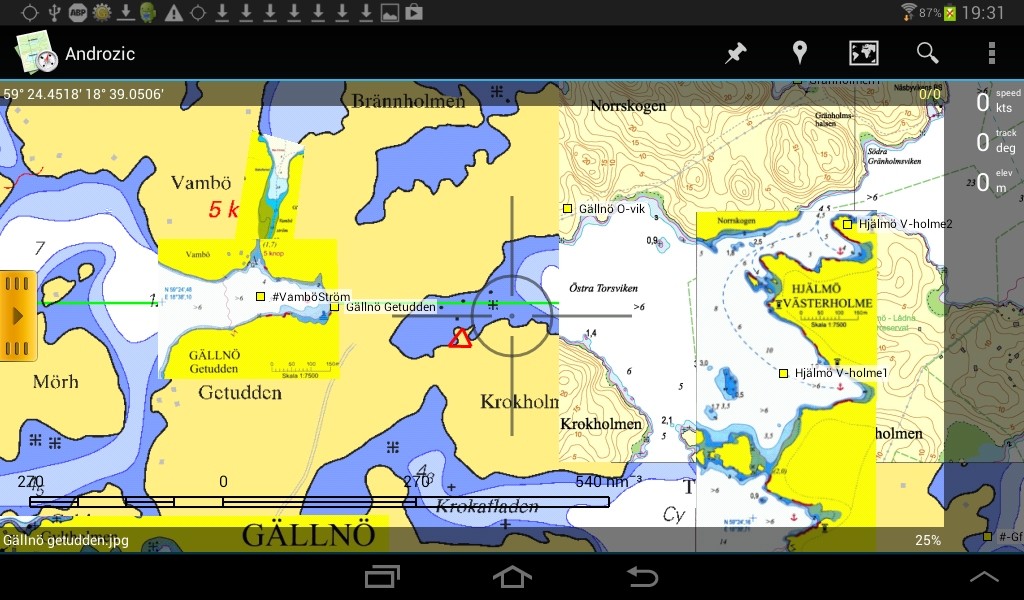

Androzic kan som sagt sammanfoga bitmapsjökort i olika skala, on line. Jag bifogar hur det kan se ut då sjökortet för kanholmsfjärden fogats med en av Hydrographicas specialer, och dessutom med några hamnspecialer jag skannat och kalibrerat med Oziexplorer. En bild säger mer än tusen ord....

Seawolf skrev:Androzic kan som sagt sammanfoga bitmapsjökort i olika skala, on line. Jag bifogar hur det kan se ut då sjökortet för kanholmsfjärden fogats med en av Hydrographicas specialer, och dessutom med några hamnspecialer jag skannat och kalibrerat med Oziexplorer. En bild säger mer än tusen ord....
Det där ser intressant ut... Det ska provas!
