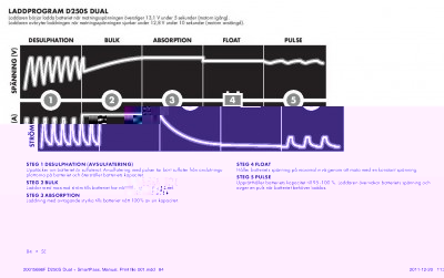

Kalla det vad du vill, Ctek D250 belastar generatorn och försöker få ut max-ström 20A. Även om en generator har 60A på etiketten så kan de vara så dåliga efter 25 år att de inte lämnar med än max 5-10A. När då D250S bealstar generatorn storknar denna och alltihopa slocknar. Belastningen upphör och generatorn börjar leverar ström, CD250S kommer igång och börjar belasta och så står det där och blinkar. Det har jag råkat ut för så det är inget teoretiskt resonemang utan praktisk erfarenhet.
Strömmen minskar inte inder laddfasen, den ligger på 20A ut. Jag har mätt upp utspänning på 14,75V. Först när batteriet är fulladdad sjunker laddströmmen från D250S.
Men oavsett detta fungerar den väldigt bra, laddar batterierna effektivt och snabbt, med solcell inkopplad underhållsladdas batterier och kan hålla igång ett kylskåp en sommar.

Det är fullt möjligt att Dual250s inte mår bra av de spänningsspikar som onekligen produceras av en vanlig generator. Har nu Ctek själva sagt det så ...., själv har jag lite svårt att se hur ett fulladdat startbatteri skulle kunna filtrera så mycket. Det kan vi låta bero, här litar jag på Paliswe och Ctek.
Men när vi sedan kommer till laddningsförloppet så drar inte Dualen ut 20 A tills förbrukarbatt är fulladdat. Jag har en Amp meter vid generatorn, och en vid batterierna. De stämmer hyfsat överens, och ger det förlopp som tidigare redovisats: initialt 20 A som sedan sjunker. Samma beteende som Cteks nätladdare, tex. Också ett helt förväntat förlopp, hur skulle det gå till att hålla samma höga laddström när batteriet blir alltmer laddat?

Laddaren har olika faser, en heter bulk och där är strömmen konstant vad laddaren klarar av (20A). Det åstadkommer man genom att efterhand höja spänningen. Det håller man på tills man fyllt batteriet till 80% ungefär. Sedan går man över till absorption och då behåller man spänningen medan strömmen sjunker efterhand.
Så det är korrekt att strömmen minskar i slutet men den håller konstant ström i början om laddningen i batteriet är under 80%.
