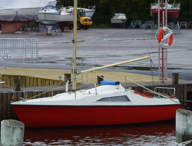

Som så många andra har jag problem att backa / manövrera i trånga utrymme och tänkte försöka göra något åt det, har funderat på två alternativ.
1) Sätta på en utombordare (typ 6-7hk med lång rigg) - blir lätt att backa samt fungerar som reservmotor.
2) Sätta på en elektrisk utombordare på 'tvären' på akterspegel eller bara färsta på badstegen och inte ha svängbar utan mer monterad tvärs båten. Tanken är att den ska fungera som bogpropeller (eller snarare akterpropeller). - när man backat klart så lägger man motorn i stuvutrymme
Vad tror ni? - fungerar detta eller har ni andra lösningar på backproblemet?
Min MD7a fungerar bra så el-motorn är bara tänkt som hjälp..
Mvh Steffo

Köper du en elsnurra så montera den så att du kan vrida den åt alla höll.
Äldre 36 Lbs el snurra orkar att flytta en IF om det inte blåser för mycket.
Fungerade utmärkt på lilla dagseglare Debutanten.
