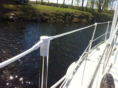

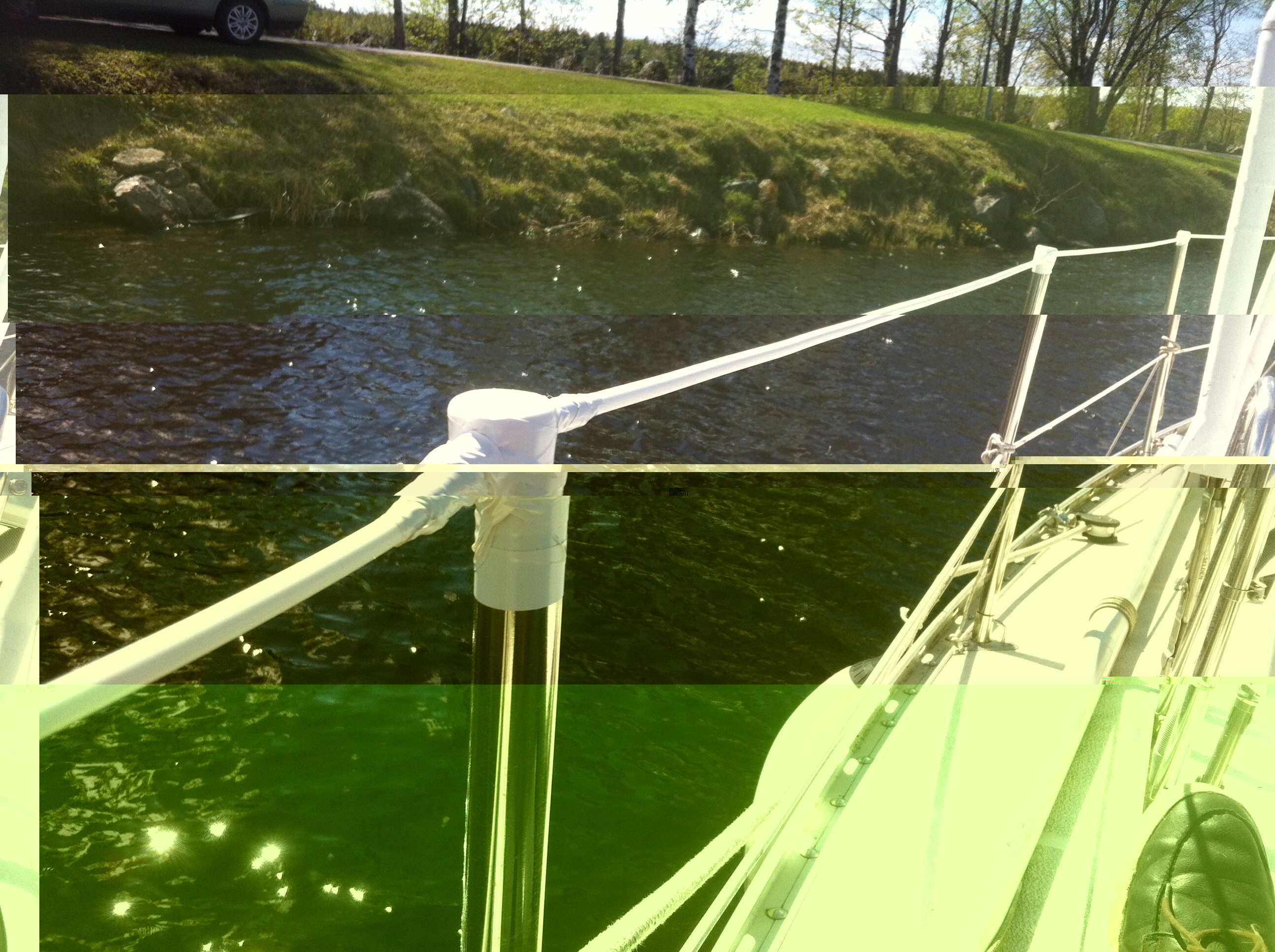

Presseningen har knäckt ena övre mantågslinan. Den var av modellen med plast ytterst och nån sorts starka snören inuti. Mantågsstöttorna är av nån korkad modell, typ bara rör med hål borrade ifrån sidan, ganska vasst blir det i hålet, så det är konstigt att mantågslinan hållit ända sen -85.
Nu vete f-n vad jag ska sätta dit i stället. Alla såna här grejer verkar skitdyra… Tanken jag haft är att sätta dit nån sorts dynameelina i stället.
Förslag på billigt starkt o lättmonterade grejer?

Linan du har nu kallas parafillina, och var poppis på (som du säger) 80-talet. Den finns att köpa än idag, och eftersom man ofta kan återanvända beslagen (man köper nya kilar, för de brukar inte gå att lossa, men prova!) blir det troligen billigaste lösningen.
http://www.hjertmans.se/produkter/inred ... antagslina
Annars är "konventionell visdom" att ha RF wire i mantåget, utan korrosionsskapnde vitt hölje - just för att tåla skav och inte korrodera utan att det åtminstone märks. Dyrt är ju bara förnamnet, men just där kanske man inte skall snåla?

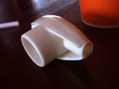

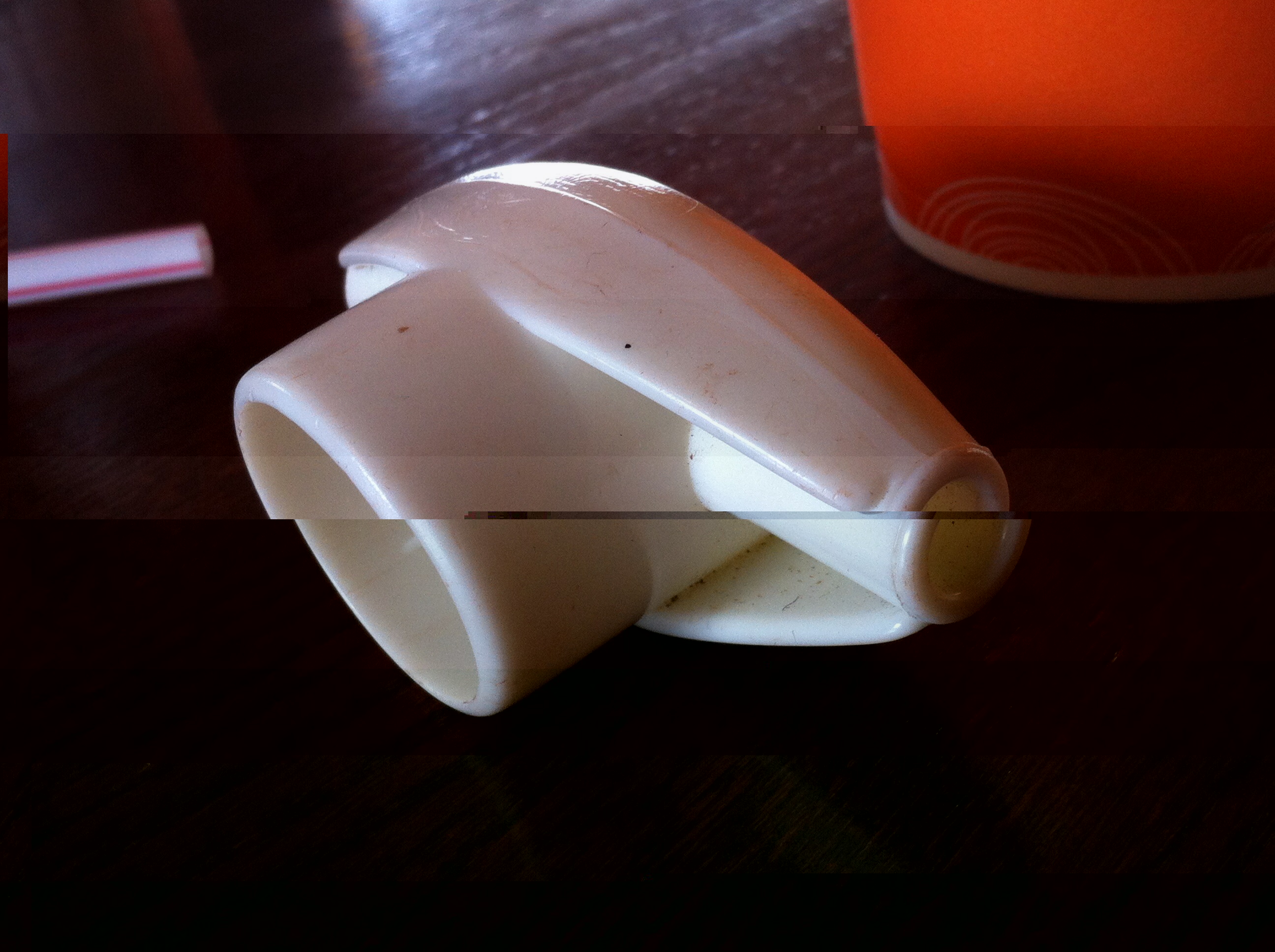

Fick tag på sån för 20kr metern på SeaSea i Hudik.
Nästa problem är att hitta sex st såna här, verkar vara skitsvårt...?

Stöttaröret är 25 mm.

En variant till mantåg är 6mm grå enkelflätad dyneemalina. Man kan splitsa en öga i vardera änden (man kan se hur man gör på Youtube) och då bör det ändå gå att trä ögat genom mantågsstöttehålen. (Så ha jag gjort på min båt).
Ungefär som visas här: http://www.sailnet.com/forums/gear-main ... lines.html
Det är numera accepterat i havskappseglingsreglerna att ha dyneemalina i stället för rostfri wire som mantåg.
I förliga änden trär jag ögat genom pulpitfästet och sen linan genom ögat. I akteränden använder jag en likaledes grå 3mm dyneemalina som bänsel, och drar runt några varv innan jag knopar den. Då blir sammanlagda tjockleken ungefär som ögat, och det hela ser snyggt ut.
Brummelsplits på enkelflätad dyneema: https://www.youtube.com/watch?v=d0B6tYTVHVM
Har man bara ena änden åtkomlig på linan kan man splitsa ett öga med en lite annan teknik: https://www.youtube.com/watch?v=4WW7Qvg3VjI
Om man befarar att stöttehålen kommer att skava på linan kan man värma på gråsvart krympplast på linan där den går igenom stöttorna... Jag har inte provat detta, men dyneema verkar tåla värme skapligt, så krympplasten borde krympa innan dyneemalinan skadas. Bästa att prova innan på en stump.

Ingen som har en aning om var jag kan få tag på såna här plastgrejer? Ringde Hjertmans o förklarade, men nej. Och Benns fick bilden via mail o sa att de inte hade den, troligen är det länge sen den slutade att göras..?Guitar Nilsson skrev:Tack för det förflugna ordet parafilllina!

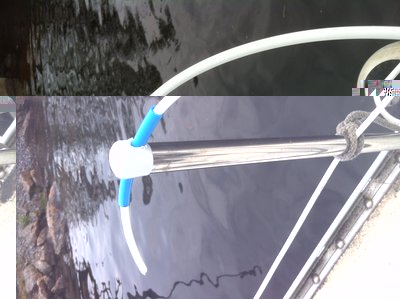

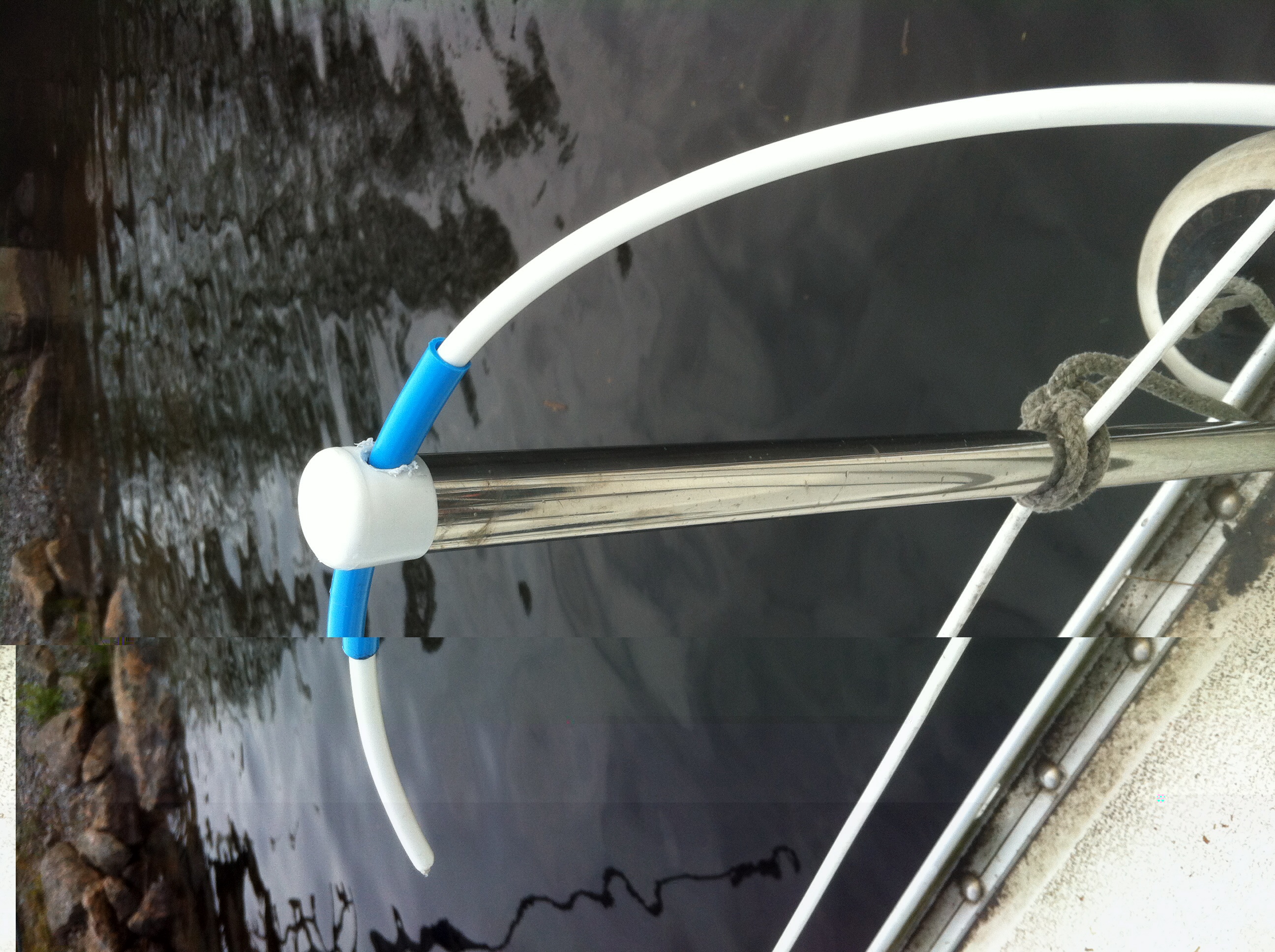

Jag köpte vanliga "pluttar" för 25 mm rör, typ såna man sätter på stolsben av 25 mm rör för att skydda golvet. Nu är jag rädd att hålet för min nyköpta parafillina blir så vasst att snart kan skada linan. Hur kan jag skydda den tro? Smala rörstumpar 7 mm hål invändigt? Men var hitta såna?
Att byta mantågsstöttorna blir för svindyrt....
Re: Behöver nytt mantåg… Vad?
För att göra "förstärkningsrör" till din lina kanske du kan använda dig av pneumatikslang i plast? Finns i jättemånga olika dimensioner och färger. Kolla t.ex. http://www.oemautomatic.se/Produkter/Tr ... 30622.html

Bra tips... Jag var in på enhydraulfirma i Hudik o frågade om ändrörspluttar i plast till 25 mm rör, men de hade inga såna, de tipsade om Järnhandeln i Hudik som har jäkligt mycket grejer, där hittade jag pluttarna. Men tänkte inte på pneumatikslang. Borde väl gå att få tag i på nån firma i närheten kanske.Fredrik skrev:För att göra "förstärkningsrör" till din lina kanske du kan använda dig av pneumatikslang i plast? Finns i jättemånga olika dimensioner och färger. Kolla t.ex. http://www.oemautomatic.se/Produkter/Tr ... 30622.html
När jag hade plast på mina mantåg (lång time ago) värmde jag på en extra stump krympslang (för mantåg) just där de går igenom stöttorna. För slitaget.

Fått till ett mantåg i halvstorm o 10 grader. Tappade en vantskruv i sjön så jag fick åka 13 mil t Skamtema. Ångrar att jag inte köpte dyneema i stället.
