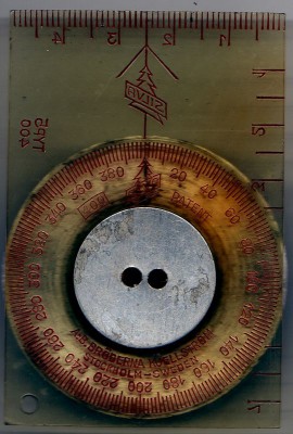

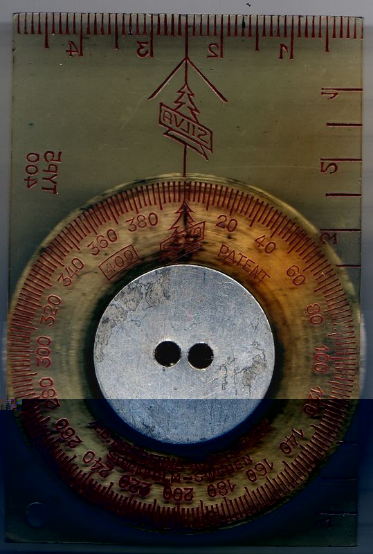

Min Bronspropeller är magnetisk!
Upptäckte det när jag med en magnet skulle märka ut vattenlinjen inne i båten.
En liten stark magnet tejpades fast på skrovet.
Orienteringskompass på insidan kunde "peka ut" den med 1 cm noggrannhet. 8)
