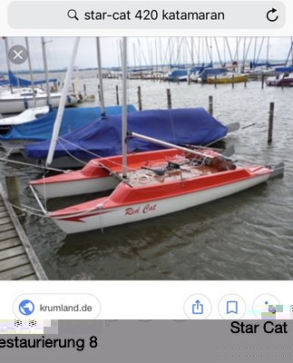

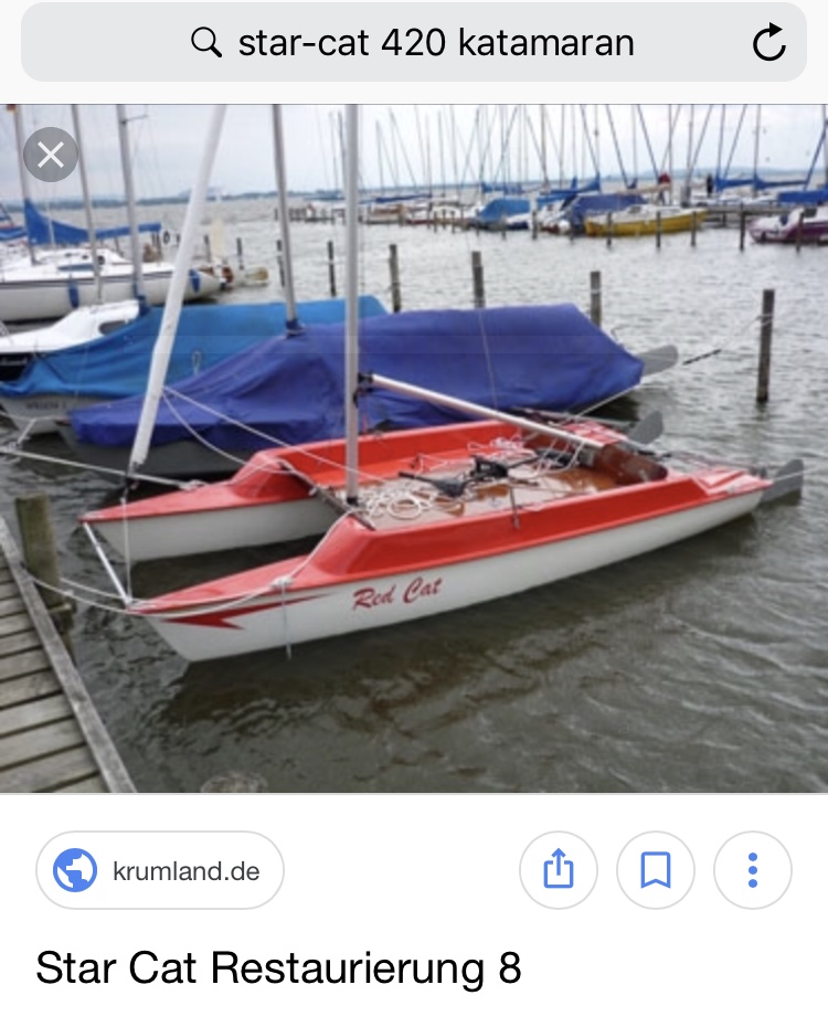

Jag har köpt en billig katamaran star cat 420 med kompletta segel och rigg. (Trodde jag) Denna var tänkt att tjäna som kul semesterunderhållning.

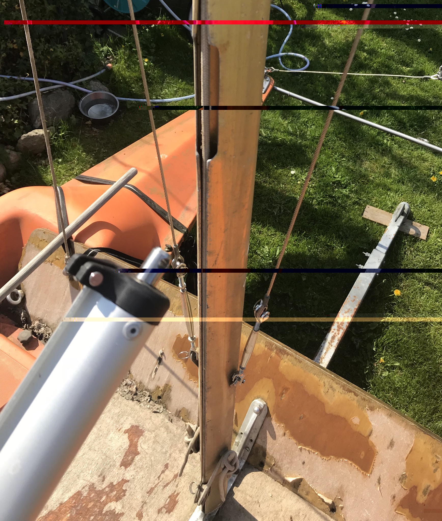

Delen som binder ihop bommen med masten, bomfäste tror jag det heter, saknas. Bommen syns till vänster på första bilden.
Var får man lämpligast tag på denna del och vad heter den vilken typ är det?
Som ni förstår av ovanstående är jag helt novis på detta.
Tack på förhand!

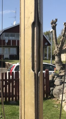

Jag gissar att du har haft ett beslag liknande det i länken nedan
det glider i mastliket och skruvas fast med med en "vingmutter"
https://marinestore.co.uk/Merchant2/mer ... UMQAvD_BwE
