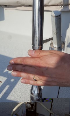

Jag använde även tumstocksmetoden för att mäta upp töjningen i akterstaget när jag spänner med akterstagssträckaren, och fick därmed ett enkelt mått "on the fly":
5 fingrar "obelastat"
4 fingrar = 1mm töjning = 5%
3 fingrar = 2mm töjning = 10%
2 fingrar = 3mm töjning = 15%
1 finger = 4mm töjning = 20%
