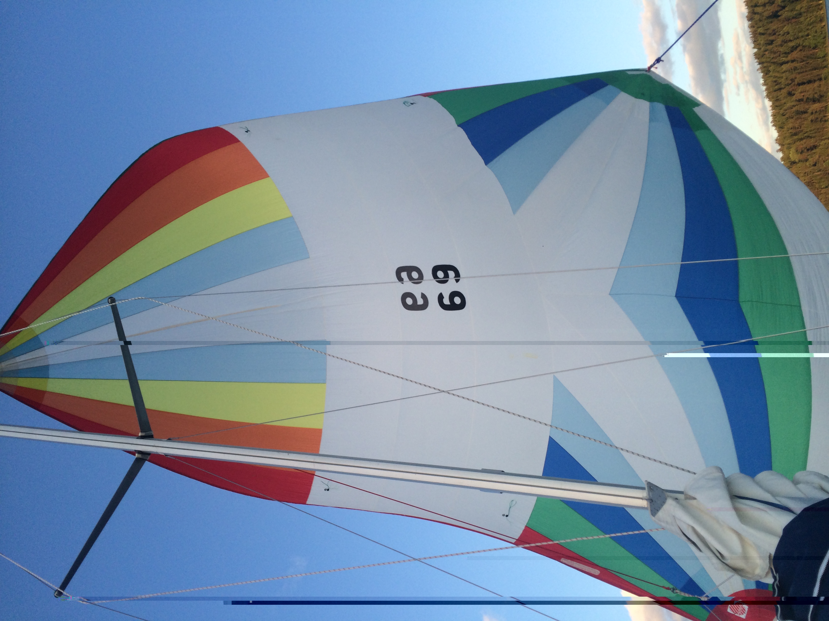

Tänkte lära mig segla spinnaker ensam under nästa år i stället för att lägga pengar på en gennaker. Fick tipset av en kompis att segla med fasta suggor, dvs att skot och gaj inte går genom suggornas block, utan man fäster i stället suggans lina direkt i hornen. Då kan man sugga ner spinnakern vid gipp - skot och gaj blir lösa och man kan lätt flytta spinnakerbommen.
Seglet är inte jättestort; 40 kvm kanske, så det borde funka att hantera själv i inte alltför hård vind tillsammans med min autopilot.
Någon som testat det här och har lite bra tips..?
Bifogar bild på min spinnaker som med nummer och regnbågsfärger säkert kommer glädja många på fjärden... :mrgreen:
