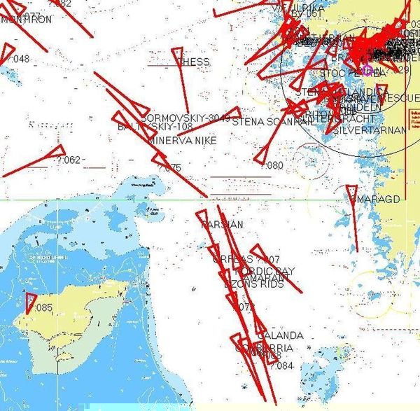

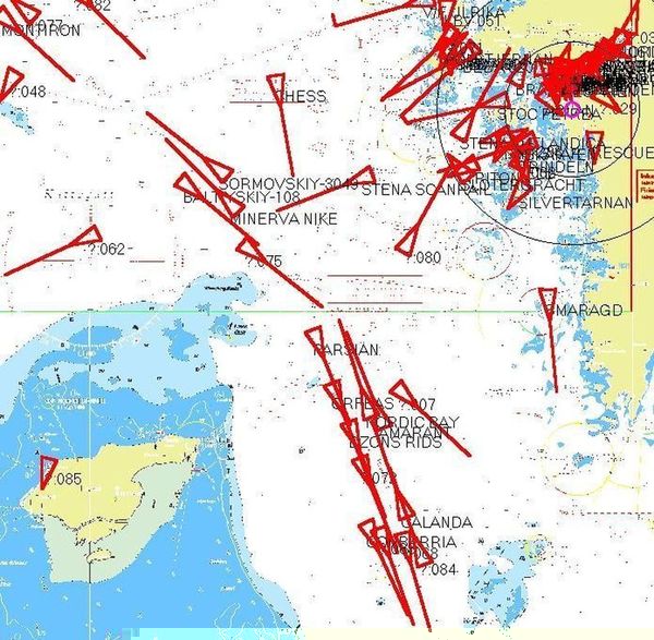

Inlägg av Lasse L » ons 03 jun 2015, 16:20
Körde min reservVHFantenn till AISen.
Det gröna i bild.
Fungerar utmärkt.
Det är ju bara det som är "nära" som intresserar mej.
Med VHF takantenn ser jag till Skagen från Långedrag.
http://lasselundell.se/ais.html
