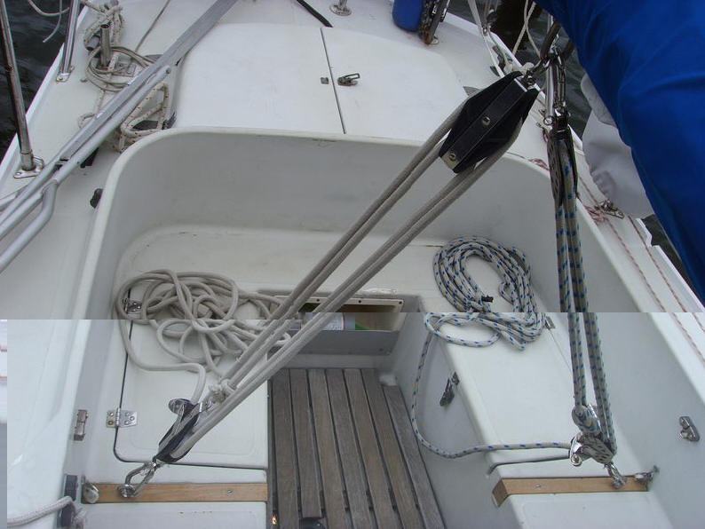

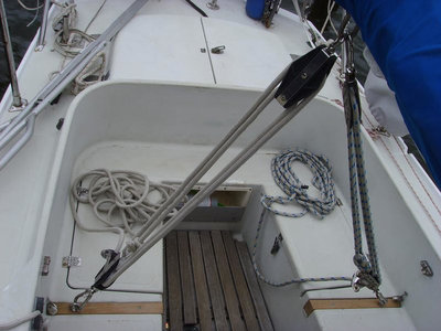

Inlägg av Lasse L » ons 28 sep 2016, 18:06
http://lasselundell.se/segel.html
Alternativ till skotpunkt på IF.
