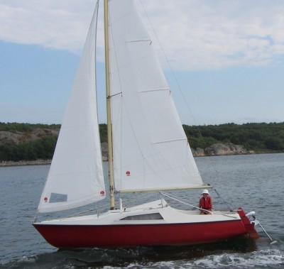

Kör med elsnurra på dingen, 2.4x1.2 m
Sågade av riggröret till lämplig längd.
Bytte matarkablarna,för klent dimensionerade, (blev varma).
Batteri, 60 Ah, (från miljöstationen).
Funkar utmärkt, har en "liten" solpanel som laddare.
Vill inte ladda med kärnkraftsström. :-)
Använder dingen så som du använder gummibåten.
