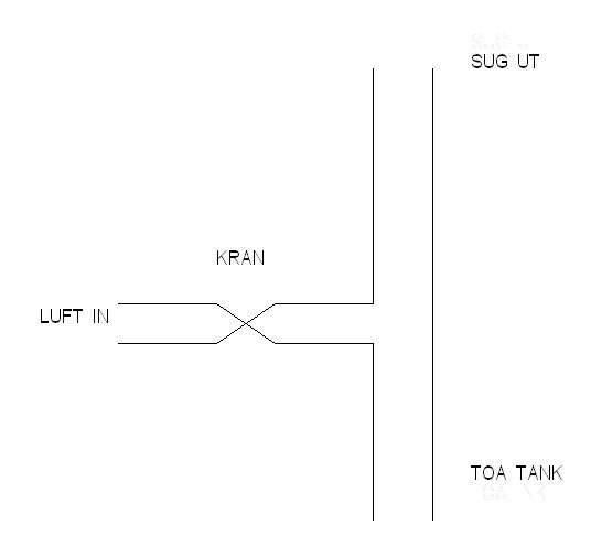

Inlägg av AndersGustafsson » ons 13 mar 2013, 13:11
Re: sugtömning
Inlägg av Lasse L » ons 13 mar 2013, 16:40
T skrev:
Excel 319 skrev:Det pratas en hel del om risken för att suga ihop tanken om avluftningen är för klan, men sugs inte luften in via toan i så fall? Där sitter ju bara gummibackventilen, om man inte har den senaste med Twist´n´lock-funktion.
På mässan såg jag en säkerhetsventil avsedd för ändamålet, den öppnar alltså vid för stort undertryck. Säljs av Dometic, googla på 'SeaLand TankSaver'. Svenska Dometic vill ha 595 pix, det tycker jag är för dyrt. Det borde gå att hitta den till ett bättre pris i t.ex England men ännu har jag inte hittat det.
:o
Istället för en säkerhetsventil kan man koppla på ett rör på utsuget som släpper in "tjyvluft" med en lämplig kran för reglering.
Inlägg: 11302
Re: sugtömning
Inlägg av Anders S » ons 13 mar 2013, 17:53
Det kan man göra, inte så dumt. Men tror panelen inte det i så fall är bättre att sätta smygluftventilen på ledningen från toan till tanken i så fall ? Med en liten utveckling kan man då kanske våga ha en backventil på den, och slippa risker för obehaglig bakspolning. Till vardags är ventilen förstås stängd.
T
Inlägg: 1065
Re: sugtömning
Inlägg av T » ons 13 mar 2013, 21:03
Anders S skrev:
Till vardags? I min vardag är det lugnast om det inte finns några kranar som ska öppnas eller stängas, kommas ihåg eller glömmas bort.
Vid tanktömning ska det bara var att öppna däcksförskruvningen, trycka i slangen och blåsa på, eller suga i eller vad det är man gör.
:o
Inlägg: 11302
Re: sugtömning
Inlägg av Anders S » ons 13 mar 2013, 22:41
T skrev:
Anders S skrev:
:o
Jag tror att det kan vara litet vådligt att sätta en undertrycksventil på just bajstanken, med tanke på dess innehåll, så därför kan det nog vara bra att ha en stabilare tätning än enbart en fjäderbelastad backventil, speciellt i sjögång och med litet dynamiska belastningar. Här är ju en svetsad stos med en slang rakt ut mycket bättre - det här är ju "fix" för den som tror att luftningen inte riktigt räcker till. Frågan är ju också om ditt första tips skapar en potentiell läcka i tanken om den havererar eller om den havererar failsafe ? Här en diskussion om just detta: http://www.greatgrady.com/forum/viewtop ... =2&t=14528
Vill man ha det problemfritt skall man nog satsa på en rejäl avluftningsledning i första hand.
Re: sugtömning
Inlägg av Lasse L » tor 14 mar 2013, 09:06
T skrev:
Anders S skrev:
:o
När man "hittat" hur kranen skall stå för lämplig mängd tjyvluft behöver man inte stänga den.
Förutsatt att luftintaget sitter på lämpligt ställe så att vatten inte tränger in vid segling.
