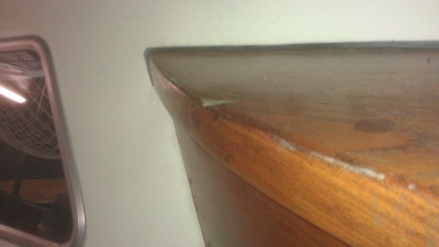

Jag har en del kanter av trä som skulle behöva skyddas mot nötning. Snyggast vore att knacka till en mässingsprofil så att den följer kanten.
Träkant som behöver skyddas
Någon som har idéer om var man kan hitta material att utgå ifrån? Det enda jag kommer att tänka på är mässingslister som används vid golvläggning, men de duger liksom inte.

Kolla med någon lokal mekanisk verkstad. De kan säkert hjälpa till att bocka till en mässingsplåt. Då kan du få vilka mått du vill på profilens sidor och kanske även få rätt krökning på den!

gå till järnaffären och köp schimsplåt, finns i remsor av olika tjocklekar och är av mässing och så limmar du den på plats efter det att du profilerat den på plats

Man skär sig lätt på tunna plåtlister, de har lätt att "sticka upp" så där lagom mycket.
Jag skulle nog gjort en trälist ytterst i stället.

peterh skrev: Man skär sig lätt på tunna plåtlister, de har lätt att "sticka upp" så där lagom mycket.
Jo, det krävs nog att man tar till lite tjockare plåt, den måste vara så tjock så att man kan försänka skruvarna ordentligt.
Ett tag funderade jag på om jag kunde utgå från ett kluvet rör, så att skoten (som har gjort de flesta märkena) kunde glida på en "kam".
Jag har även en del andra ställen som är lite utsatta som kunde vara snygga med lite mässingsbling.
En trälist är inget dåligt alternativ, enkelt att ersätta när det blivit för slitet. Mässingen ärgar kanske hysteriskt...

En bit halvrund skena i rostfritt på överkant kan ju hjälpa.

maskindelen.se eller kanske ironbill.se har mässing i lämpliga profiler...

Ja, två sådana lite omlott åtgärdar nog slitaget från skot. Å tack för sajten, vilket härligt sortiment!

Klart inspirerande, här fanns mycket ämnen att utgå från. Måste nog läsa på lite om hur mässing beter sig när man bearbetar det. Jag har arbetat en del med koppar, där räcker det man att hetta upp och kyla ned lite snabbt så går det att bearbeta hur man vill tills spänningarna kommer tillbaka.
