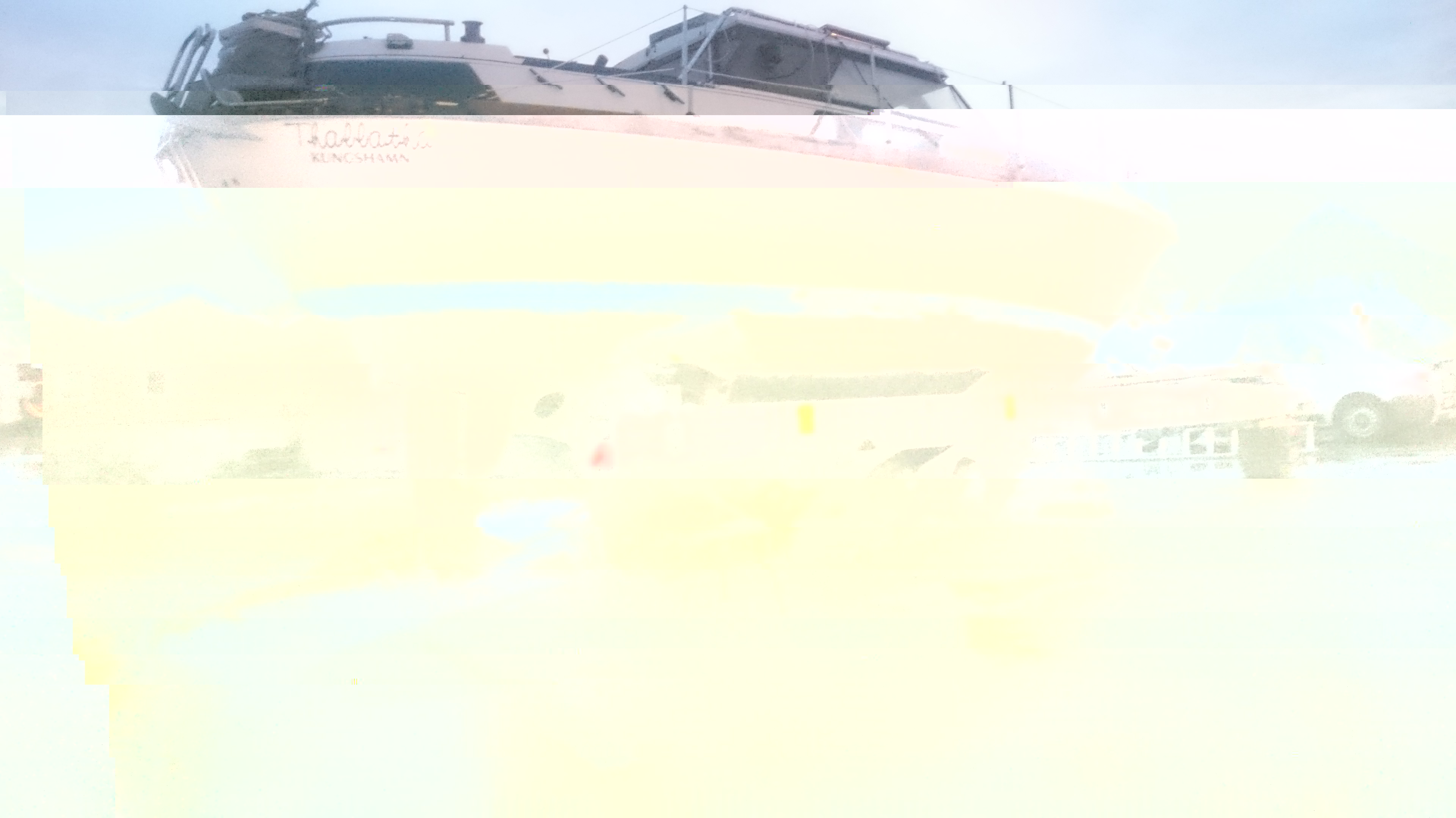

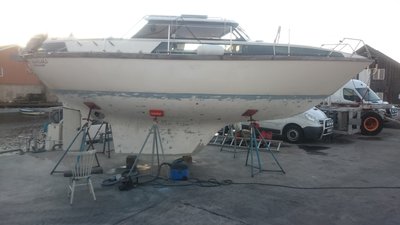

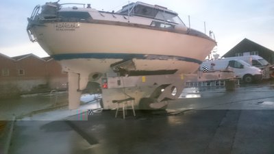

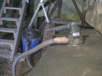

Har tagit bort bottenfärgen på några segelbåtar. Brukar köra med ocilerande slipmaskin kopplad till damsugare. Då hamnar det mesta av slipdammet i dammsugaren.
När jag gjorde det på båten som skymtar på bilden, ställde jag båten på en båtkärra med fyra reglerbara stöttor och dessutmom monterade jag en demonterbar vagga i kombination. Under och runt nederdelen på kölen var jobbet redan klart - efter en begränsad böldpestskada.
Skall man palla om segelbåtar så skall man nog iakta en viss försiktighet. Det har hänt att båtar har vält och "att folk har dött som aldig har dött förr"

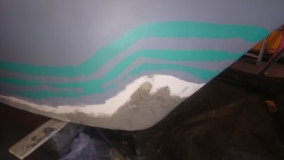

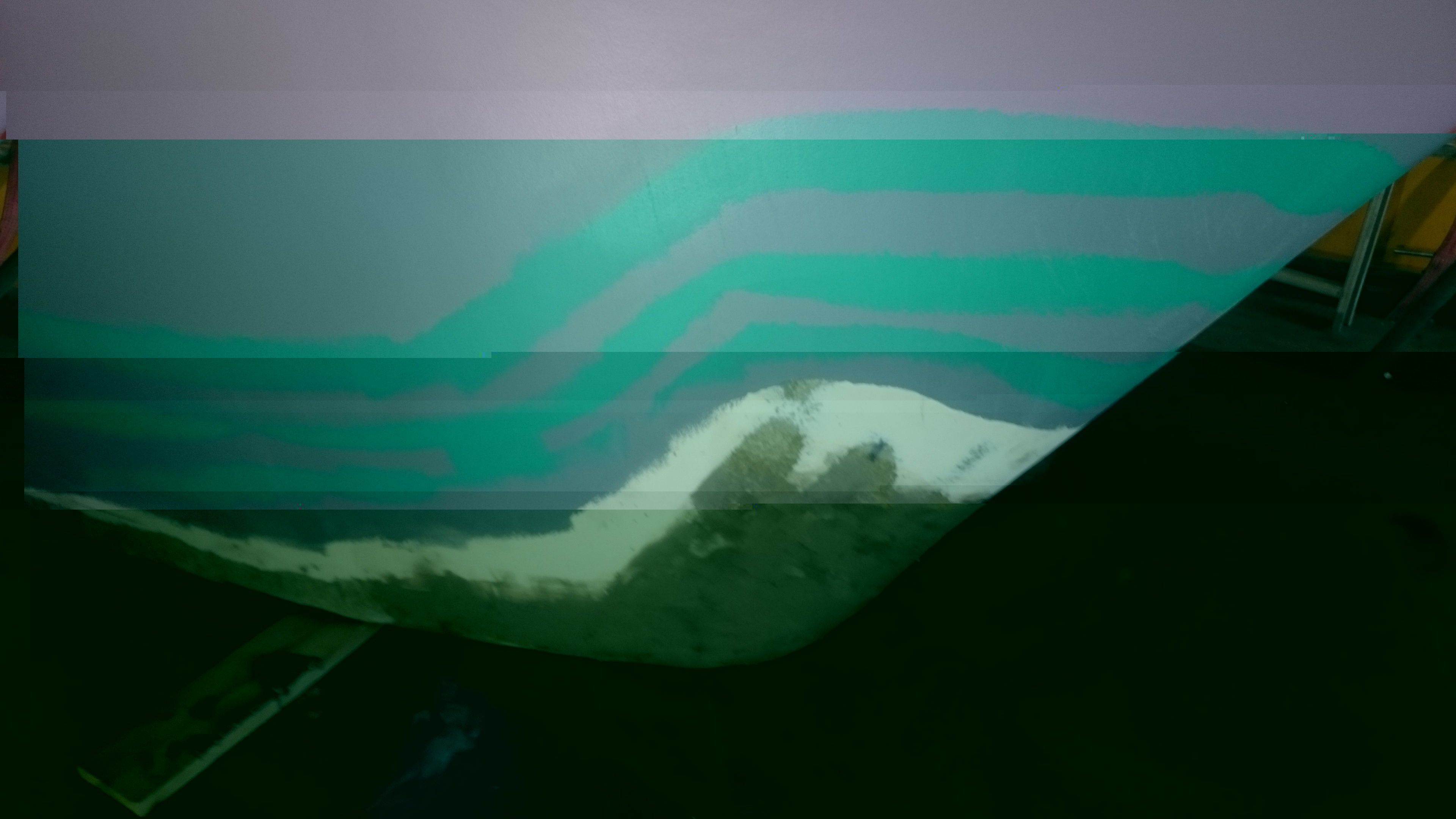

Målet är att byta som Mille Extra till VC17, men vill inte slipa bort allt ner till gelcoaten, men helst behålla epoxin... jag har börjat idag med roderbladet och här några praktiska kommentarer/frågor.
Den självpålerande färgen är svart, så den är borta, underlaget är ljust grått, men vissa områden blir vita (se gul cirkel i bilden), nämligen där jag slipar lite djupare. I några få punkter har jag slipat igenom den vita (få och små fläckar) och där är underlaget lite gult (se röd cirkel i bilden).
Nu, vilket lager är epoxin? Är den vita epoxin och den gula gelocoaten?
https://goo.gl/R2ndkP
Nu har jag slipat med maskin och papper 80, blev väldigt bra, men jag kommer att slipa med papper 400. Dum fråga, men ändå... är det nu man ska slipa med finaste korn?
Behöver man måla med epoxifärg ändå?
När det blir dags för att slipa kölen och skulle jag "halka" igenom epoxin, behöver jag vara förberedd att måla med epoxin direkt för att det inte ska börja rosta eller kan jag låt det vara fram till vår?
Under färgen i roderbladet har jag hittat flera runda mörkre fläckar, se grön cirkel i bilden). Vad är det? Några andra båtar har slipats i hamnen och alla har samma fläckar.

Epoxi lägger man i många lager - ofta med olika kulör för att kunna se att det täcker när man målar. Så det vita respektive ljusgula KAN vara olika epoxilager.
Underliggande gelcoat BORDE ha samma kulör som båtens fribord.
För att verifiera att du lyckats få bort all självpolerande bottenfärg så kan du pensla på färgborttagningsmedel - antingen dyr som du köper i affären (tex Internationals Interstrip) eller så blandar du tapetklister, vatten och kaustiksoda (OBS, mycket frätande så du måste ha skyddskläder, gummihandskar och skydd för ansiktet/ögonen).
Färgborttagningsmedel löser upp självpolerande bottenfärg men inte epoxi eller gelcoat. Akta/skydda S-drevet eller andra aluminiumdetaljer om du använder kaustiksoda!
För att få fullt skydd mot osmos så måste du lägga på nya lager epoxi där du slipat igenom och sen avsluta med ett eller två heltäckande lager precis innan målning med VC17.
Första lagret VC17 och även annan bottenfärg skall läggas på innan epoxin härdat helt - annars så fäster inte bottenfärgen med annat än att hela botten våtslipas lätt/mattas ner.
De mörka fläckarna KAN vara fukt. Det är väldigt vanligt att det på just roder läcker in vatten då de ofta är ihåliga. Tex genom roderaxeln eller via beslag.
Låt grejorna torka ut ordentligt innan målning med epoxi.
Om du får fram ren metall på kölen så skall det omgående målas med epoxi.
Varför slipar du....? Smutsigt och tidskrävande! Jag har rensat bort självpolerande bottenfärg på flera båtar mha kaustiksoda och tapetklister.
Visst, det är frätande och jäkligt kladdigt, men det påverkar inte underliggande epoxi eller gelcoat.
Sök på "kaustiksoda" här på forumet så finns det gamla trådar i ämnet.
