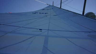

Storsegel Faurby424 sytt i grå Spectra till säsongen 2012
