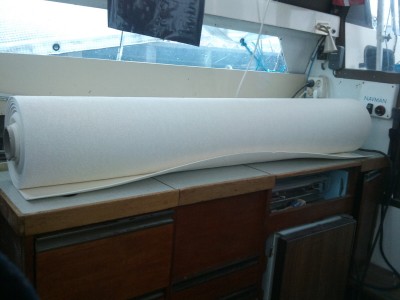

Jag har renoverat ett antal båtar helt eller delvis och jag har förkärlek för en inredningsmatta som heter Super Marina den melerade varianten. http://www.hjertmans.se/webshop/framese ... r%20marina
http://thallatha.blogspot.se/2010/04/al ... -vitt.html
Om jag nån gång blir klar med det jag håller på med, har jag ett flertal "takskivor" som jag skall klä.

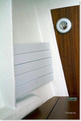

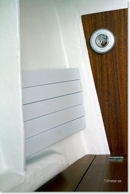

Tipsar om en annan renoverare som gjort liknande jobb. Tydligen fanér som målats för fuktskydd. Ytskikt ngn form av laminat.
http://www.maxi77tess.se/2012/05/nya-pa ... ertak.html
