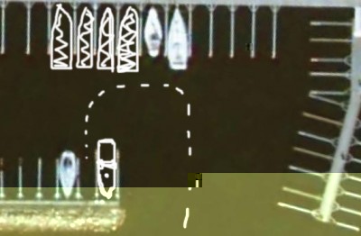

Som ni kan se på bifogad bild så ligger min plats väldigt tight till, pågrund av att det är gästplatser på andra sidan kan de ibland ligga 45fotare med en gummibåt bakom som ger mig en båtlängd att manövrera på...
En stor brist på båtplatser med väntetider på minst 5 år ger mig inget alternativ, dessutom är det en fin plats i övrigt sett till kvällsol/avstånd arbete/hem etc.
Hamnade i lägen förra året då de inte gick att komma in trots upprepade försök (fick lägga mig tillfälligt på lediga gästplatser). Ligger vinden "fel" så känns det helt omöjligt. Hoppas nu att en bogpropeller kan vara till stor hjälp, genom att kunna gå in med lägre fart borde jag sedan kunna vrida in fören på plats.

Varför inte backa in på platsen istället? Fast om stenpiren är yttersta mot sjön kan det ju bli en del vind i sittbrunnen.
Re: Rekommendation nedfällbar bogpropeller?
Har backat in flera gånger, fungerar bra i lugnt väder men blåser det från sidan drar fören snabbt iväg, med bogpropp hoppas jag kunna kompensera för det.
