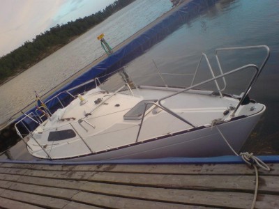

Jo, så här gick det till...
När jag köpte min båt hade tidigare ägare lagt ett teakdäck som han skruvat med vanliga järnskruv, vilket (naturligtvis...) gjorde att däcket släppte. Förra ägaren rev då bort däcket och slipade av det och målade ytan grå med halkskyddspulver, utan att spackla och utan att ta ur de resterande avbrutna skruvstumparna.
Detta gjorde att båten fick jättekonstiga proportioner, så allmänt sunkig ut och att skruvarna orsakade rostgenomskag här och där i däcket.
Bilden tagen när jag kikade på båten första gången, på land

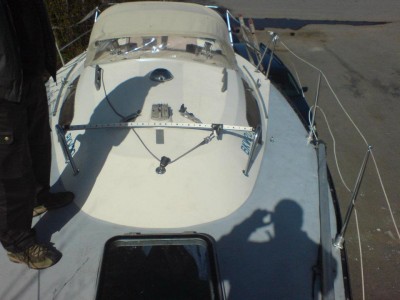

Vintern efter gick jag loss med slipmaskinen.
Först 40-papper, sedan finare.
Skruvarna borrades ut, däcket bredspacklades två ggr (Biltemas epoxyspackel, kanonprodukt!).
Två lager epoxygrund (Biltemas, billigast!), sedan slipade jag det slätt.
Slipning med dammsugare kopplad till maskinen

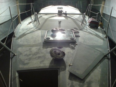

Målade med vita färgen först, två lager vitt med roller.
När färgen härdat maskade jag upp för det grå, la också på två lager, också med roller.
Ny maskering mellan varje strykning är viktigt!
Jag rycker tejpen medan färgen är blöt.
Annars bränner tejpen fast.
Nya däcksmönstret

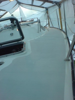

Kulörskillnaden syns inte lika tydligt i solljus,
Men, så fort solen försvinner framträder skillnaden tydligt och jag är jättenöjd att jag tog mig den extra tiden att måla de vita ytorna.
Liten skillnad på det grå och vita
