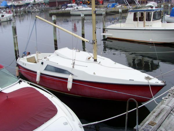

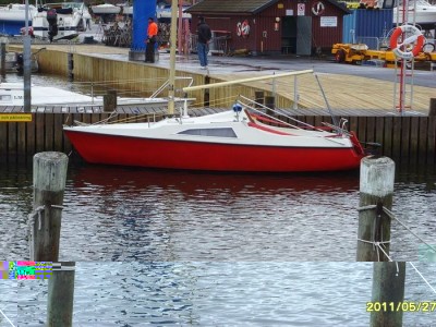

En snabbbehandling är att stryka på parafinolja.
Skrovet ser nytt ut på lite håll, blankheten håller nästan hela säsongen.
Före
Efter

Anders S skrev:Det är ingen konst att få blanka skrovsidor. Det som tar tid är att få de här vackert sidenmatta, blekta ytorna, så vanliga på 70-tals kulörta båtar. Lasse L:s tips har anor, att fräscha upp en målad båt med linoljetorkning gjorde även 1700-talets båtmäklare, de filurerna. Här ser man hur färgen återkommer, men jag vågar lova att glansen ändå inte är lika framträdande som då den var ny.
Men på foto ser det bra ut. :wink:
Bilder långt ner på sidan.
http://lasselundell.se/page29.html

Seawolf skrev:Det finns ett polerset som heter Abralon, och består av superfint våtslippapper för excenterslip. När man gjort en körning med dessa på en i övrigt OK gelcoatyta så blir det som nytt igen. Även innan vaxningen.
Försökte med Abralonkuren på Debutanten, som visas tidigare här.
Men det fans ingen gelcoat kvar att fräscha upp.
Så där är det ommålning som gäller eller Parafinoljemetoden.
