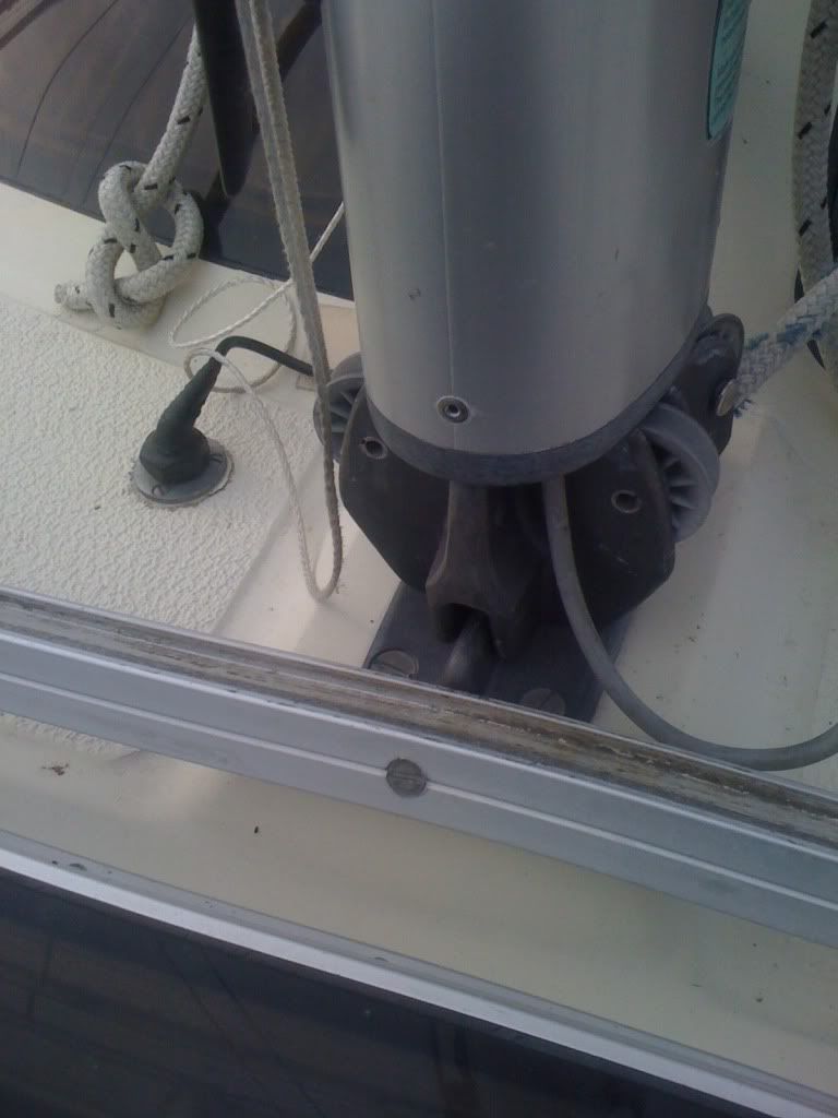

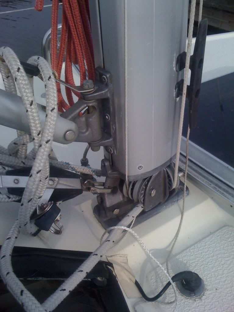

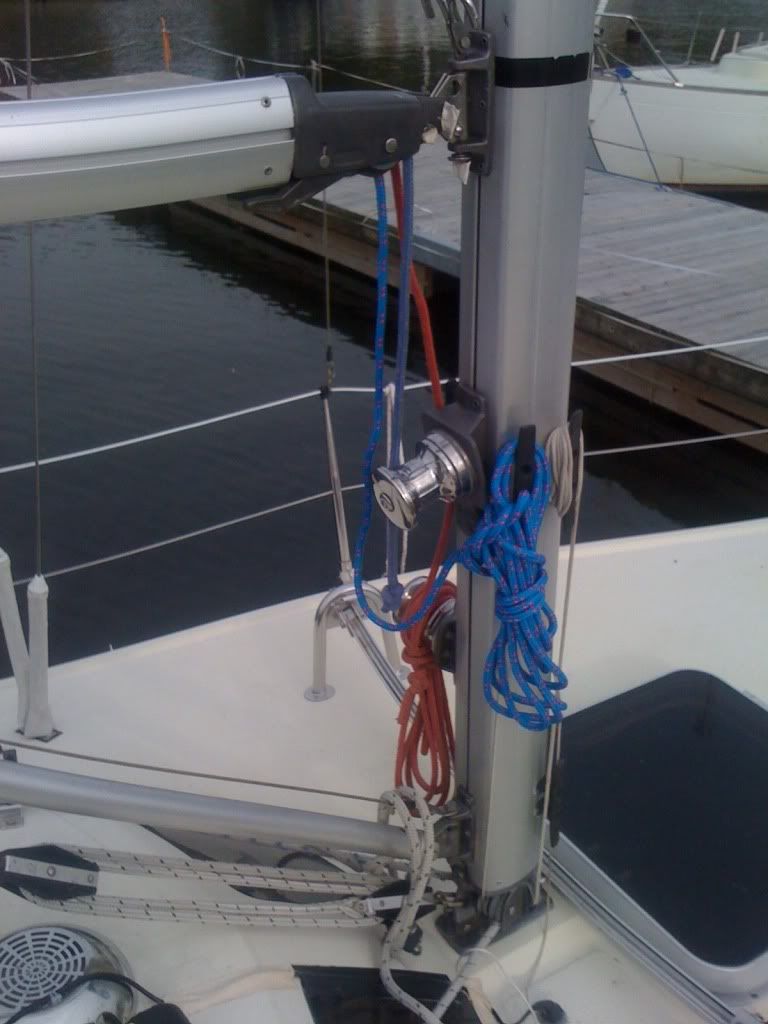

Några bilder.
sator
Inlägg: 227
Re: Pimp my Magic!
Inlägg av sator » tor 27 okt 2011, 18:53
Som ni ser är det en hel del prylar på masten. "Less is more"
Genua fastnar jätte gärna i knaparna.. Man ser även hur nedre blocket till kicken
skrapa mot ruffen..
Påtal om det. Läste nånstans om folks som intallerade gasfjäder i kicken?
Är det värt besväret?

sator skrev:Som ni ser är det en hel del prylar på masten. "Less is more"
skrapa mot ruffen..
Det finns ju fällbara knapar, är rätt inne på det själv, jag har en del tampar med, både på fördäck till den självslående focken och på akterdäck till akterstagen, fast det bästa är väl att bli av med knaparna och dra ner alla tampar till sittbrunnen. (rena Strindbergmeningen)
Jag har även gasfjäder i kickstången och den saknade jag när den förra gasfjädern gav upp. Den håller ju upp bommen i lättvind, när man ska hissa storen, reva och den klarar även hela storen på bommen beslagen, jag sätter ändå storfallet i nocken för att inte bommen ska slå fram och tillbaka.

Ett simpelt, tillfälligt knep för att handskas med oanvända knapar som fiskar skot är att fylla dem med en bit gammalt skot. Man lindar eller "åttar" dem fulla så blir de inte lika fiskebenägna. Om det blir någon pimpning att tala om vet jag just inte. Men för att få sinnesro när det fastnar fjärde gång, fjärde slaget, så kanske knepet kan vara något att minnas. (Funkar också på däcksknapar, N. B.)
