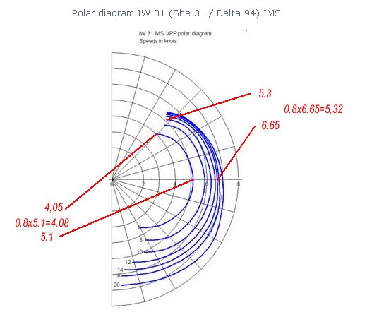

Hmmm.
Kan du ge spårbarhet på ditt påstående att tabellen för "reach" visar TWA och inte AWA?
Jag tror fortfarande att den utgår från AWA, det voredet mest användbara för det är vad ett instrument visar somdirekt mätvärde (även om det är felmätt pga krängningen).
Och då, vid 20 knop vind, med sann vind från sidan (alltså inte med halvvind visad på windex) blir AWA omkring 75 grader, och alltså BS = 7,7 knop.
tumregeln ger då bästa kryssfart = 0,8 x 7,7 knop = 6,16 knop
Tabellen anger 6,03 knop.
Tumregeln visar alltså att man går lite för fort och lågt, men optimum är som sagt inte spetsigt utan flackt.
Det skulle vara MYCKET egendomligt om just din båtkonstruktion inte följde de samband som (med skaplig noggrannhet) alla de c:a 30 olika båttyps-polärdiagram (för deplacementsbåtar) jag studerat.
I ett framritat polärdiagram syns dessa samband mycket tydligare och utan samma risk för missförstånd vad gäller vad siffrorna i en tabell visar. Så jag föreslår att du skaffar ett sådant polärdigram för din båt och tar en titt.
Polärdiagram för IW31

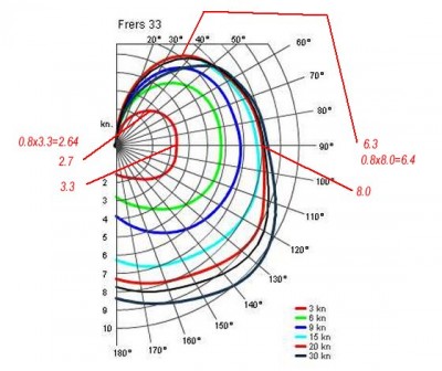

Ett exempel till....
Vid högre vindstyrkor, här uppemot 15m/s, kan man se att lite lättare deplacementsbåtar på halvvind kan nå lite högre relativa farter (beroende på bl.a. listig skrovform) än vad de har vid måttligare vindar. Då stämmer inte tumregeln inte riktigt så bra längre.
Men som sagt, för deplacementsbåtar och de vanligare seglingsvindarna duger tumregeln bra.
Polärdiagram Frers 33

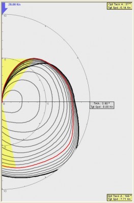

Men att mäta på en graf innebär ju stora fel.
Kör man tabellen i ett program så får man mer riktiga värden.
ex
Frers 33 som du har här ovan kommer från Sailnoline och jag råkar av en händelse ha tabellen, och därmed källan, till grafen.
I MAxSea ser det då ut så här.
8x0,8=6,4, ligger på TWA=41, 4 grader fel.
Man kommer närmre genom att se på telltales.

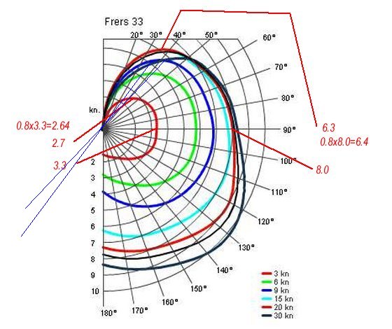

Det var just det. Tumregeln finner jag gälla för deplacementsbåtar i sådana vindstyrkor som folk i allmänhet familjeseglar i, och har inte utgivit sig att gälla lätta moderna båtar som med hjälp av flyttbar barlast (besättning, vattetankar, canting - köl osv) får egenskaper som mer eller mindre liknar planande jollar. Annat har jag inte påstått. Att kritisera tumregeln utanför det tillämpningsområde den angetts gälla för är inte relevant.
För familjeseglare som vill få ett hum om hur han skall skota och styra på bästa kryss, och som har en deplacementsbåt lastad med diverse grunk och folk som inte häckar på railen duger tumregeln utmärkt. Och, till skillnad från direkta vinklar och farter tagna ur ett idealiserat polärdiagram, kan tumregeln tillämpas oavsett om man har skitig botten eller ovanligt tung last eller ej.
Tumregeln förutsätter bara följande:
-en logg som inte ens behöver vara rätt kalibrerad
-en skotning och styrning som följs åt så att seglens telltales alltid visar att man styr rätt till den inskotning man har.
Man behöver varken windex eller vindinstrument för att få stil på kryssen, bara en logg.....
Polärdiagrammen visar sen att optimal VMG finns inom ett område på typ 5 grader när, och med motsvarande olika farter inom några tiondels knop när.
Jag bifogar Frers-33- diagrammet igen, där den intressanta optimala sektorn för 9 knops vind finns inritad med två tunna blå linjer.
