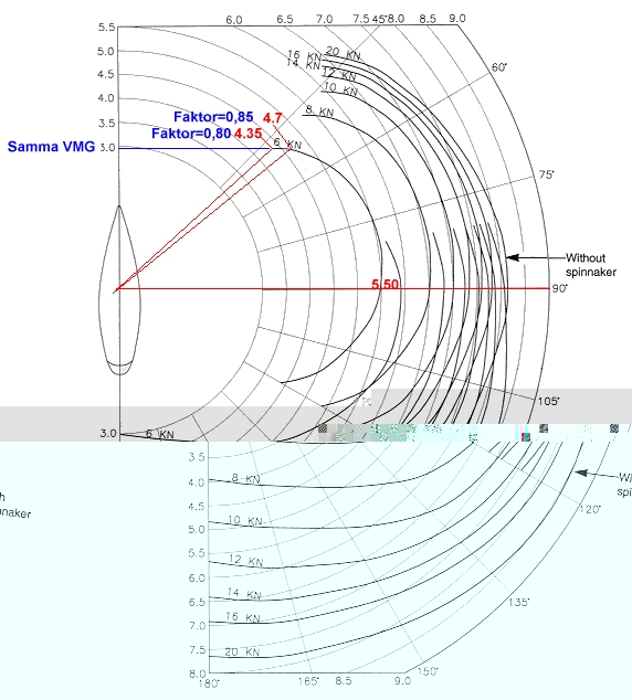

För att undvika ytterligare förvirring om tumregelns egenskaper är det nog lämpligt ur pedagogisk synpunkt att visa hur variation av faktor 0.8 påverkar VMG, i form av ett polärdiagram.
Relevansen av tumregeln syns bäst genom att t.ex. acceptera en variation av VMG på t.ex. några procent, och sen se om faktor 0.8 hamnar inom den variationen.
Se t.ex. bifogat diagram för en Hallberg Rassy från Frers. Förra inlägget avser alltså att du kunde göra motsvarande redovisning för de båtar du listade.

Att inte ha hört talas om tumreglens riktvärde är inte så konstigt. Om man inte tror på den är det förstås helt OK, det är ju bara den som vill övertyga sig om dess riktighet som behöver kolla flackheter och sånt. Men att kolla in det hela i ett valfritt polärdiagram är ju enkelt för den som verkligen blir intresserad. Och det är inte faktorn 0.8 som är ett heligt tal, utan att någorlunda finna bästa VMG, som inom några få % ligger vid ungefär den kvoten. Och vilket är lätt att se.
Om man alltså tror på tumregeln blir det hela enkelt om man har en logg.
Att skota och styra noga är alltid rätt.

Jag håller med om att ordet "godkänna" är olämpligt.
Men jag har inte tillgång till de aktuella grafiska polärdiagrammen, och kan därför inte bemöta huruvida dessa båtar, med den relativa approximation som de flesta tumregler innebär, hamnar inom någorlunda optimal VMG om man tillämpar faktorn 0.8
Iden med tumregler i allmänhet är att på ett enkelt sätt få fram ett ganska användbart resultat. Och hur nära max VMG man hamnar är det intressanta, inte om faktorn för absolut max VMG är exakt 0.8 i alla lägen.
Det skulle säkert gå att förfina det hela åtskilligt.. Men då är det inte en enkel tumregel längre.
Så, med andra ord, hur fel blir VMG i SWE54:s båtexempel med faktor 0.8? Det är vad jag skulle behöva se för att själv se om tumregeln är värd något för de båtarna vid den vindstyrkan och med slät botten).

Att mäta i grafer ger för stora fel, jag har provat med bla a-cad.
Det blir inte tillräckligt bra.
Grafen är till för att visa en båts karaktär och inte för att man ska mäta i den för det blir inte tillräckligt noggrant.
För mig låter mer som en slags "efterhandskonstruktion", man har hittat ett slags fenomen och försöker nu hitta en applikation.
Det är en väldigt märklig metod att hitta VMG, för att ta sig upp mot vinden, genom att segla bort distans på halvvind för att hitta en referens...
Då är det ju bättre att gå upp i vindögat, ta ut en riktning på 42,5 grader och segla på den, skota och sedan köra på tellerna.
Man behöver ingen logg, ingen el, det går fort och vindriktningen är lätt att kolla.
