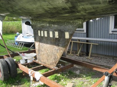

Har som sagt en Feeling 286 med fenköl. Kölen har 6 st genomgående hål som som man kommer åt kölbultarna igenom. Det finns dvs säga inga synliga bultar inne i båten. Vid renovering av köl och botten för tre år sedan så Spacklade jag kölen med epoxy spackel, och fick av tillverkaren råd att lägga ett lager glasfiberväv i spacklet. Hålen fyllde jag först med en polurytanskiva. Nu har det spruckit på ena sidan av kölen så det är väla bara att göra om.
Va gjorde man för fel?? Har fått för mig att glasfiberväven kan ha ett finger med i spelet... eller skulle man fyllt hålen med nått annan? Fyllde man inte med vattenfastbetong förr i tiden.

Din lösning är svår att få tät, vilket nog är anledningen till att det spruckit. Jag tror helt enkelt att ytskiktet frusit sönder (utvidgning) i vinter. Du får väl slipa bort täckbitarna som lossnat och se efter? Sedan är det nog tyvärr så att det lätt kan hända igen, eftersom det är så bedrövligt svårt att få helt tätt. Minsta lilla porositet och hålrum fylls ju pga trycket under våtsäsongen (polyuretanskivan!) och sedan kanske det inte andas ut, genom epoxylagren. En cementspackling andas ut fukten mycket bättre.
Jag hade (i ditt ställe) fixat där det behöver fixas (ändra inget som fungerar) och då använt den beprövade metoden med vattenfast cement. Det är ju inte några hållfasthetsproblem som gäller här. Det blir väl ett förfärligt hackande för att få rent, kan jag tänka.

Jag skulle testat det hål där sprickan finns med att fylla upp hela utrymment med vanligt fogskum som man köper billigast hos i byggvaruhusen. Suger inte vatten. Om vatten ändå kommer in så kan viss kompression ske i fogskummet när vattnet fryser på vintern istället för att bryta ut lagningens utsida. Lätt att ta bort när åtgärd behöver ske. Spackla över hålet med epoxispackel och sedan 2 lager med matta och epoxi på VÄL rengjort järn.

On Topic: Angående vad man skall fylla hålen med - se upp med byggskum i flaska. Det är inte alldeles pålitligt då det gäller att skapa totaltäta porer. Detta vet jag efter delvis misslyckade försök att göra flytkroppar i min gamla OK-jolle - flytkropparna blev visserligen inte helt vattensjuka (de flöt, onekligen) men skummet tog upp en del vatten, det kunde man märka. Sedan har ju cementbruk den goda egenskapen att väga litet mer än skum, bra i kölen.

Jag började faktiskt med fogskum första gånen jag gjorde detta ingrepp men tyckte det blev för poröst liksom. Det va därför jag tog en skiva o tryckte in från varje håll, så det blev ju ett mellanrum i det tjockaste hållen mellan skivorna. Kanske inte var ett genidrag.
Men den andra grejen.
Kan man lägga glasfiberväv i epoxy?? Eller finns det något bättre allternativ??
Man kan ju inte plasta på epoxy, styrenen löser ju upp det. Och om man väljer o gjuta "cement" i hålen. Räker det o tejpa bulten, skruven, muttern, gängstaven. Tror dom e galvade.

Du skall inte behöva isolera skrulten (bulen, muttret) alls. Vill du säkerställa att skruven (eller muttern eller vad nu är) lossnar i framtidenr, pensla den med sk formolja, men det behövs inte heller. Bruket skall smita åt så väl det bara går. Om du bara inte armerar med sten och hönsnät så kommer du att kunna hacka ut bruket enkelt om det nu skulle behövas. Vill du vara teknologisk kan du blanda flexmedel i bruket innan du murar igen hålen.

Grejen med cement är ju att det har samma värmeutvidgningskoffecient (puh!) som järn.
Därför spricker det inte lika lätt av årstidernas växlingar.

Det blir nog till att gå på betongen, bara till att vänta på lite varma väder då. spacklet krävde minst 10 grader..
Tror ni att man behöver prima betongen innan man spacklar, eller suger det ändå? O andra sidan så kan det ju inte skada..

Nu är båten på land och peppar, peppar. Kölen såg ut som vid sjösättning!!! Hoppas den förblir så även i vinter=) Jag fyllde hålen med betong i våras och sedan fick den stå i fyra veckor innan jag jag spackla över det med epoxi, efter samråd med "bruksspecialisten"
