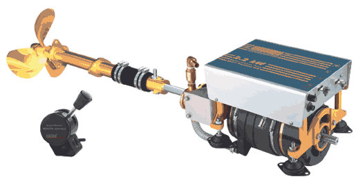

Efter 1 år med elmotor och foldingpropeller
Funkar elmotor på en segelbåt? - Tveklöst, vi har transportseglat vår båt Lysekil - Råå, semesterseglar Råå-Bohuslän-Råå och lite lokalt runt omkring Råå
Funkar elmotor som en vanlig motor? - Nej, det kan man inte förvänta sig heller. En full dieseltank innerhåller väldigt mycket energi som inte går (realistiskt) att lagra mha batteri på en segelbåt i dagsläget. Man kan tex inte stånga sig mot vinden hur länge som helst. Att komma in och ur hamn är normalt inga problem även om våghöjden och vinden börjar närma sig otrevliga proportioner...
Man kan inte heller räkna med att gå många timmar i hög fart vid stiltje.
Det positiva är dock:
Minimal miljöpåverkan -Visst kan tillverkning av batteri diskuteras men det tänker jag inte gå in på
Enkelt, smidigt - Bara att slå till spaken
Billigt - Samma inköpskostnad men ingen service eller bränslekostnader
Underhållsfritt - I princip
Coolt - Att ljudlöst glida in till tex Marstrand en högsommardag men en cool båt, justa segel och elmotor märks...
Hur har vi använt båten då:
Transportsegling söderut 115Nm - Inga problem, vi hade vind...
Transportsegling norrut 115Nm - Vi hamnade i stiltje i ca 1 timme då vi gjorde lunch och sedan började gå på halvfart i ca 15 min innan vinden kom tillbaka.
Semestersegling - Vi låg nog aldrig utan landström längre än en eller två dagar i följd. Inte för att det var nödvändigt att ladda utan för att man blir bekväm och använder vattenkokare mm ombord. Vi har enbart LED-lampor ombord, supersnål kyl så det är i princip endast motorn som drar ström. Vi använder en handhållen GPS som laddas mha landström eller 12V uttaget
Vädret var inte jättefint och då uppskattar man en gästhamn mer.
Lokala seglingar/kappseglingar i Skåne – In och ut ur hamn bara
En vanlig dag in/ut ur hamn gör man kanske av med ca 5-10% av kapaciteten
Som mest (3 dagar utan någon som helst laddning) har vi kommit in med 25% förbrukat av 6 batteri med 600Ah dvs ca 150Ah
Under hela sommaren funkade inte laddningen utan vi fick en ny enhet efter semestern.
Laddning har vi inte så stor erfarenhet av men vi laddar 5-7A lätt utan märkbar fartminskning och detta då med en ”race” foldingpropeller.
Vi har även diskuterat att köpa ett elverk men avstått då det hittills inte behövts, hur vi gör framöver vet vi inte.
Så efter din beskrivning så tror jag det funkar klockrent.
Vi är dock osäkra om vi skulle haft en Oz Twin istället för en Single då vi tycker toppfarten inte är vad vi förväntade oss. Vi hade dock en tamp i propellern som kan blivit skadad. Den är dock servad nu.
Vår båt väger liksom er 4 ton och vi gör 5,5 knop i full fart med en single.
Har ni frågor så återkom
Lycka till /
