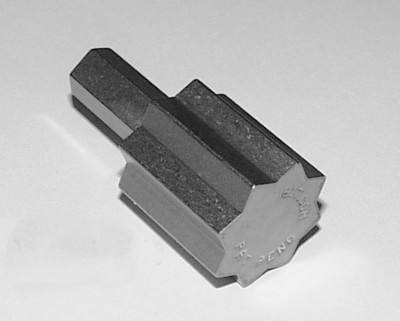

..fixa till en sån här till skruvdragaren
