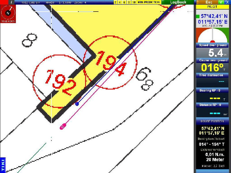

Bild: 2 GPSer i samma navprog 20 m skillnad. Mera på http://lasselundell.se/page2.html

Kranar på kajen stör den ena GPSen och broarna över Korintkanalen
