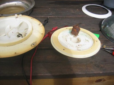

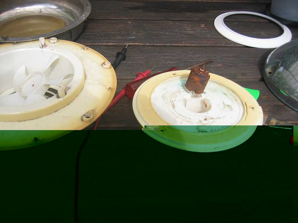

Biltema solcellsventilator Sönderrostad motor och defekt/korroderad solcell

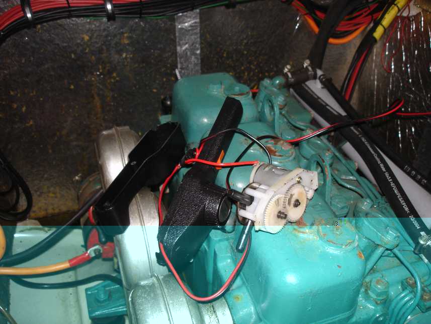

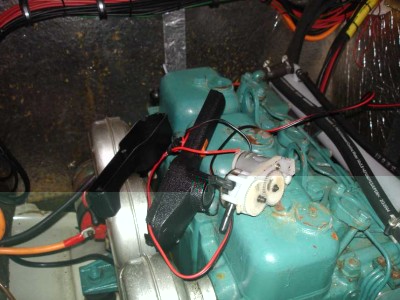

Oljebytarpumpen klarade ett oljebyte. SLutade pumpa under starkt oljud vid andra bytet. Smäckig konstruktion.

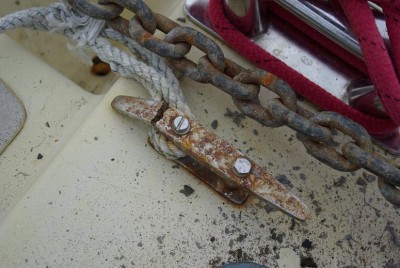

Köper inte/litar inte på:
Deras 'rostfria'grejor. Se bild som jag visat tidigare
Alla tillbehör som block, vantskruvar etc. som 'måste' hålla
Deras elgrejor för båt verkar ofta vara av tveksam kvalitet, skall doc´k testa en LED-armatur
Har samma erfarenhet som Sven Barry av uselt tågvirke.
Ankaren

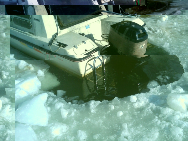

Senaste prylen: http://www.biltema.se/products/product. ... emId=84855 (luftkompressor)
Den har nu stått och gått i flera dygn för att bubbla luft under en infrusen utombordsbåt som höll på att dras ner i isen av utombordaren som alltså inte kan flyta med skrovet uppåt vid snöfall, stöp och återfrysningar. Det hade gått mycket längre än bilden visar, aktern hade sjunkit ner så vattnet gick in i motorbrunnens genomföringar, fyllt ruffen i aktern upp till över kojnivå. Efter två dygns bubbelverksamhet genom ett smalt kopparör med massor av 1mm hål, nedstucket i ett borrat klent hål snett in under utombordaren har läget nu fixat sig. Isen är c:a 70 cm tjock!
Kompressorn drar rätt lite ström (märkt 75W) och den förefaller vara gjord att tåla långvarig drift utan problem. Finfin!
