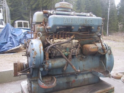

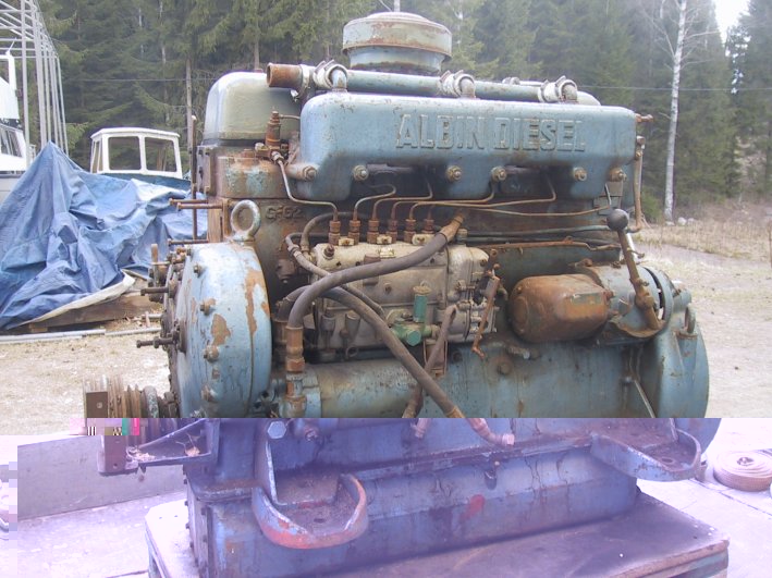

I handboken till min gamla Albin (diesel 120 Hkr) Står det.
"Vid kall väderlek skall varmvatten fyllas i kylsystemet".
40 liter varmvatten fanns aldrig till hands varför startgas fick användas.
