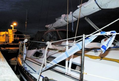

http://www.dn.se/nyheter/sverige/kvinna ... t-1.914191
Hur vanligt är egentligen detta? Vi halvskrämmer våra barn om detta såsom vi själva blivit skrämda. Min tolkning av den knappa informationen var att det var direkt dödande. Det är första gången jag läser om det i Sverige i a f. R I P sailor.n

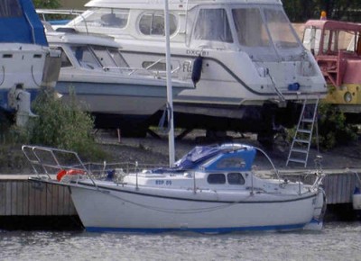

På en tidigare båt - en havsfidra - hade jag spinackergajarna som preventgajar. Hade inget brytblock i fören, utan trädde linan runt pulpiten "ben". Sen gick bägge linorna ända till aktern på utsidan mantågstöttorna. De hängde i en svag båge efter skrovsidan. Riggade dem på våren och tog in dom på hösten.
Jag har många bilder på båten, men inga bilder där man ser arrangemanget riktigt bra. Sålde båten 2001 till Öregrund. När jag när jag kom norrifrån i Augusti 2004 fick jag se henne liggandes vid en mekanisk verkstad strax söder om Öregrund. Origgad. Blev lite bestört. Hade hört att den nya ägare skulle byta motor under vintern 03-04 och misstänkte att det var något som gått snett.
Däremot ser man tydligt mina prevetgajar, hur de är dragna. Jag brukade låta dem gå in längre akterut och va mer sträckta. När jag seglade plattläns och det var risk för gipp krokade jag i gajens karbinhake i schakeln där storskotet satt fast i bommen och sträckte upp gajen och satte fast. Om jag behövde gippa gjorde jag det kontrolerat och bytte gaj.
Kostnad - ingenting. Gajarna hade jag till spinnackern som jag aldrig använde. Den var föresten till en TUR 80 och alldeles för stor. Fick den som tack för hjälpen av en äldre an som jag hjälpte lite med hans båt. Däremot spinnackerbommen använde jag som spri bom och gajarna som preventgajar.

Enligt Aftonbladet var det bommen eller storskotet! som träffade kvinnans hals.
