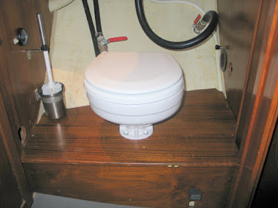

Monterade Jabsco elektrisk toa sista vinter. Har fungeret bra!
