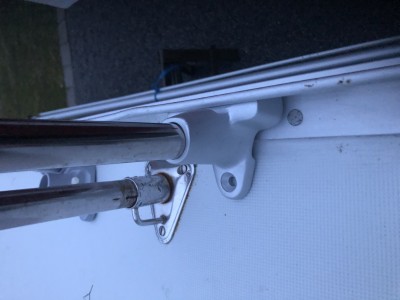

Va o provade Jukova idag och den passar oväntat bra.
Givetvis även den det dyraste alternativet :?

Inlägg av feeling286 » tis 30 mar 2021, 04:37
feeling286
Inlägg: 239
Blev medlem: tis 15 jan 2008, 20:41
Re: mantågsfötter till feeling 286
Inlägg av feeling286 » tis 30 mar 2021, 04:39
Sjukt dyra saker, helt plötsligt är genuan billig i jämförelse.😀
