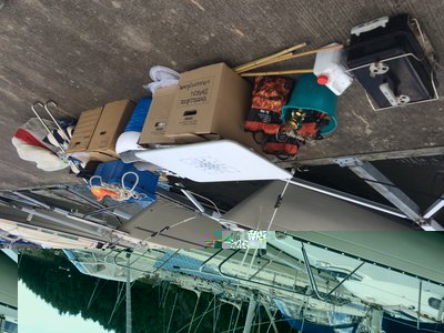

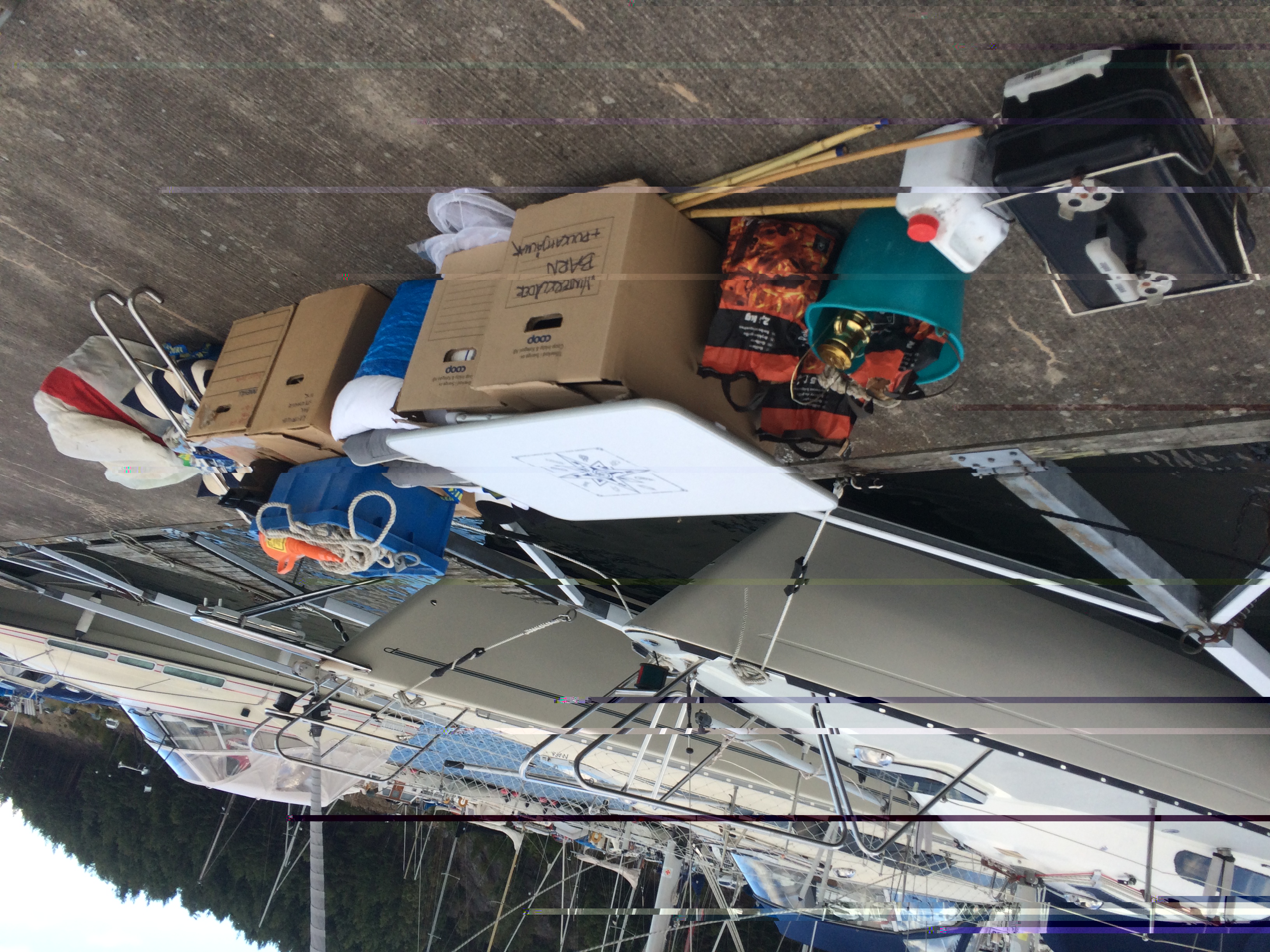

Har båten på ostkusten, men jag vägde min med en kranbil med krönt våg.
Samma kranbil som sjösätter i klubben.
Ska man ha ärlig vikt så är det ju en hel del arbete med att ha rätt grejer i båten - jag fick tömma min ganska ordentligt...
