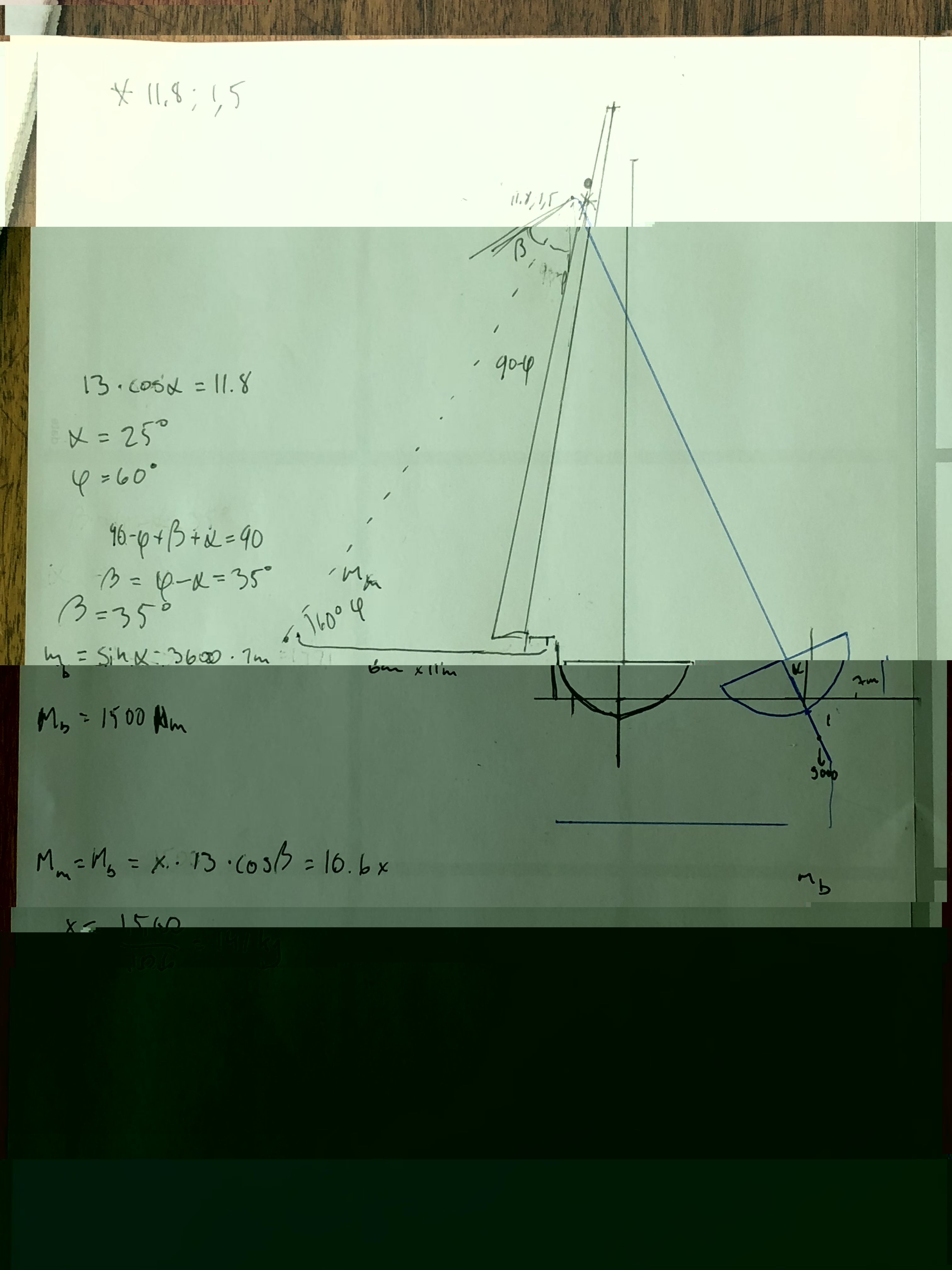

Skämt åsido. Då låter det i att fall som en smula enklare att flytta på båten som ligger i Y-bommen närmast kranen, vilket skapar ett avstånd på 7 meter. Det skall, enligt lite gymnasiematte, vara tillräckligt. Se bifogad skiss och räkneövning ;-)

Krävs förvånansvärt mycket kraft att kränga båten (självklart beroende på båtstorlek, båtens bredd och hur djup/tung köl den har).
Så om du vill kränga tillräckligt mycket för att masttoppens höjd över vattnet skall bli lägre så kan det bli tufft.
I mitt exempel så var ju den andra båtens mast högre, det handlade alltså bara om att flytta masttoppen i sidled.
Men med en båtsmansstol i storfallet så borde du kunna hissas upp tillräckligt högt för att nå Windexen - även om det ev innebär arbete med händerna ovanför axelhöjd.
Har gjort det flera gånger trots att jag tycker det är rejält otrevligt från första spridaren och uppåt... :oops:
