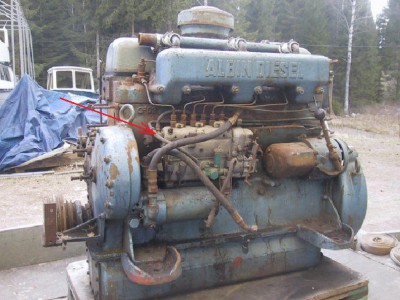

Haver min segelbåt på land på vintern.
Måste masta av.
Kört motorbåtar i > 50 år och har bara haft ett motorhaveri som stoppade båten.
Armerad bränsle slang mellan matarpump och insprutningspumpen gick av.
Är inte orolig att få maskinhaveri.
Dagens motorer är driftsäkra om de får kärleksfull omvårdnad.
Men du kanske kan rigga en nödrigg innan du lägger ut. 8)
