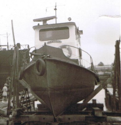

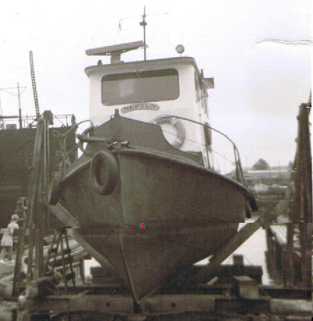

Inlägg av Lasse L » mån 30 jun 2014, 18:40
Ja lade ekan så nära att den behövde både styr o babordsdrag för att inte skära ut.
Ibland kom den ifatt, men en fender fick ta upp "knuffen".
Dragkraften i linorna var nästintill försumbar.
Lägger man den rätt på vågen så är bromsningen försummbar.
När jag var ung och grön gick jag upp och lade mej på häckvågen efter danmarksfärjorna och surfade med i betydligt högre fart än min bogserbåt kunde komma upp i.
Jag fick mycket ovett av befälet då de tyckte att <10 m var att ligga för nära.
Men undan gick det.
http://lasselundell.se/lyckeby.html
