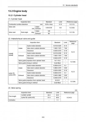

Hej, skall få hjälp att justera mina ventiler men vet ej hur de skall "ställas". Motorn är en yanmar 4jh-hte någon som vet?
Fick bif fil skickad till mig men jag har ej kunskap att tyda siffrorna

Jag ser inga uppgifter om ventiljustering. Det bifigade bladet innehåller uppgifter om slitage/normalmått för ventilstyrningar mm.
