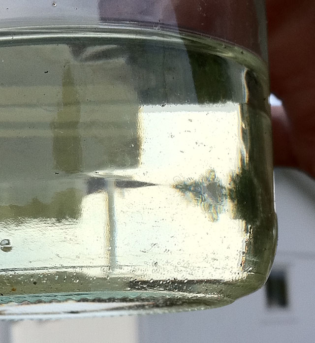

Nu har jag solat ett par dunkar med diesel och efter ett par dagar har den förvandlats från grumlig till klar. Det var alltså inga stora paraffin-partiklar som bildats, som man kunde se med blotta ögat, utan en mängd småpartiklar som enbart sågs som en allmän grumling (fast i glaskoppen där de samlades i högre koncentration så var det mer karaktäristisk paraffin-karaktär.
Om ni är nyfikna på hur det ser ut så kan jag kanske ta lite bilder.

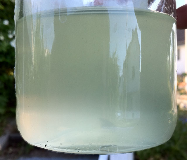

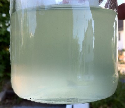

Inlägg av Ridax » lör 02 jul 2011, 20:29
Diesel som är grumlig av paraffinering
Samma diesel efter 2 dagars solning i svart reservdunk
