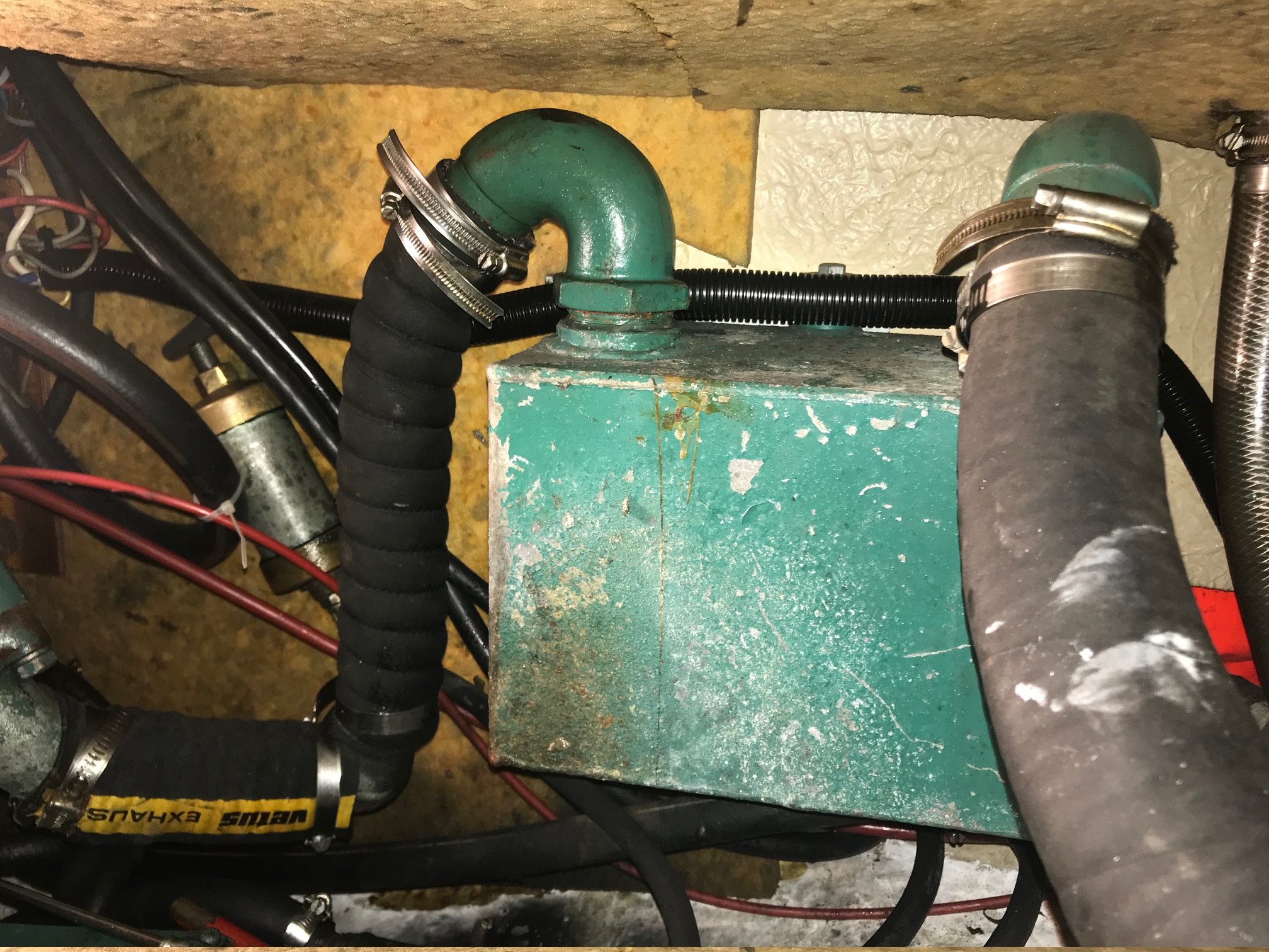

här kommer en idiotisk fråga från novis.
Bilden visar det jag antar är ljuddämparen, som läcker som ett såll. När jag googlar för att hitta en ny ser jag ingen med detta utseende. Är det verkligen ljuddämpare? Kan den i så fall ersättas med en cylinderformad som VP säljer? För jag antar att den inte går att täta på något sätt.
Oerhört tacksam för vägledning.

Nytt försök med bilden
[/quote]
Ser onekligen ut som en (förkrigsmodell ?? ljuddämpare. Den skall nog ersättas av en modern historia med rostfria gavlar och högkvalitativt gummi i mitten. Bör dessutom troligen sänka ljudnivån en del.
Det hela ger förmodligen upphov till skruvande i egendomliga ställningar! Rörböjarna kan med fördel plockas bort - hele systemet rätas ut s a s.
Modern avgas slang är mycket böjligare än den gamla sorten som kunde bli som vore den gjuten i betong. Och enastående motspänstig att ta bort .....Man kan behöva både såga (men obs försiktigt, inga repor i gods)bända o svära. Och dubbla slangklämmor skall det vara! Överallt! Kolla diametern på anslutningen vid motorn så att det blir rätt!

Ljuddämpare behöver det inte vara, snarare en vattenfälla/vattenlås.
Nu kan en sådan mojäng som Helmer Mudd föreslår och visar fungera, bara den kan monteras korrekt. Utloppet lågt, inloppet högt och placerad på den rätta höjden (lågt!), så att vattnet från avgassamlaren garanterat bara hamnar i "ljuddämparen" och inte kan rinna tillbaka till motorn. Man snurrar på gavlarna för att få rätt relation mellan in och ut och så man kan montera mot durk eller skott.
Jag är inte säker på att det ser riktigt bra ut nu. Avgasledningen från motorn ser ut att gå neråt, och ifall man misslyckas med en start kanske vattnet inte trycks ut som det skall, ifall avgaskröken på motorn inte har "neråtfall".
Alternativ till Volvos modell finns, till exempel sk "vattenlås" och kombinerade vattenlås och ljuddämpare från Vetus. Visas i alla kataloger. Det finns också andra: https://www.watski.se/Ljuddmpare-113jU? ... gLGXvD_BwE

Tack båda för input! Det blir onekligen en stund i obekväm arbetsställning! Watski's variant i plast ser ut som ett lockande alternativ!
Igen tack för hjälpen till en amatör

Så kan man också göra - hade en sån på min gamla Comfort 32. Tar kanske t o m mindre plats/ Selmer Sudd
