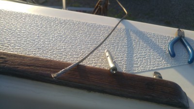

Hej, jag skruvade av en stålvajern (till vant/kläm grej) tillhörande mantåget, för att ta ner det inför vinternförvaring i höstas.
Nu tyx den inte passa, inkluderar bild.
Fråga: hur ska man få in stålvajern i det lilla hålet???

Inlägg av Per2 » sön 07 mar 2021, 17:05
Tydligen ingen som hade sådana här?
Löste problemet genom att kapa endel kardeler som vikt, eller snort in sig. Sedan anv starkare bommulstråd virade runt, innan jag fick inn den. Kommer nog inte dras ut igen.

Inlägg av Anders S » mån 08 mar 2021, 22:07
Med just den här modellen av mantågskoppling spelar det inte så stor roll om du försvagat wiren (klippt kardeler). Anledningen är litet tråkig - det här är inte en särskilt stark sammankoppling.
Nästa gång... tycker jag att du funderar på att göra en stabilare mantågswire, med pressade ändstycken eller sk "taluritlås". Med ögon i öädarna kan man använda många varv tunn polyesterlina (runt-runt) i stället för en schackel.
