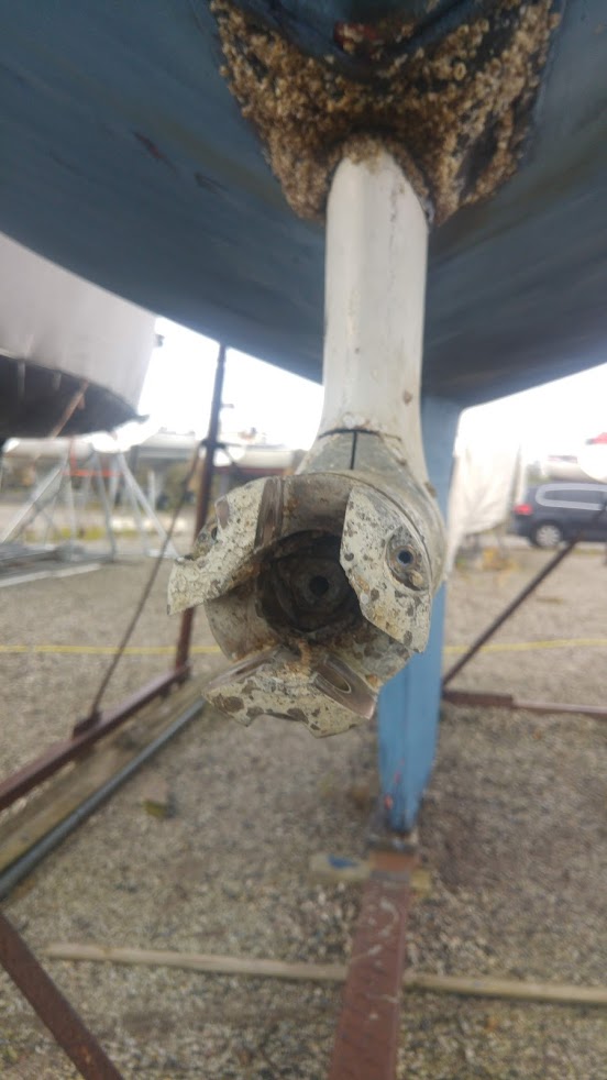

Hej, jag undrar om man bör bottenmåla (biltemas kopparoxid) på gummi (bälgen till motorns s-drev)?

Bälgen bör du inte behandla med färg (det är ju den som står mellan dig och havet), medan det bör gå utmärkt att måla gummiskyddet kåpan som täcker drevet och bälgen.
Det finns en liten risk att färgen ger sig på gummit, och det vore ju trist om kåpan skadas, medan det är mer än trist om man försvagar en kanske åldrig bälg med kemikalier i en färgsort som Biltema (fullt begripligt) inte riktigt kan avslöja vem som tillverkat den till sig. Man har ju därför ingen annan än Biltema eller Volvo (eller vem som nu sålt bälgen - det finns ju fler av den sorten) att fråga: "går det bra" - och då får man (såklart) tråkiga, fega svar...
Riskerna med gamla bälgar brukar överskattas (av pessimister och försäkringshandläggare) och underskattas (av praktiker och båtägare som "aldrig bytt").
Min filosofi: "Vågar jag X (sätt in valfri galenskap/ide/påhitt/kreativ besparing) på båten ? Om svaret är "Om det inte blir bra kan båten sjunka" brukar jag bli litet tråkigt/präktig och följa rekommendationer och föreskrifter.

oki, tack för ett uttömmande svar.
Jag kommer nog måla detdär skyddsgummit oxå, för det var sjötulpaner där i fjol (köpte fö båten i fjol oxå).
Bälgen borde möjligen gå sönder i omgångar, så man hinner reagera (såvida inte man lyfter båten i drevet eller så), tror/tycker jag. Kanske man kan gegga med Sikaflex, eller annan tätningsmassa isåfall?

Det yttre gummit målar jag, men inte bälgen.
