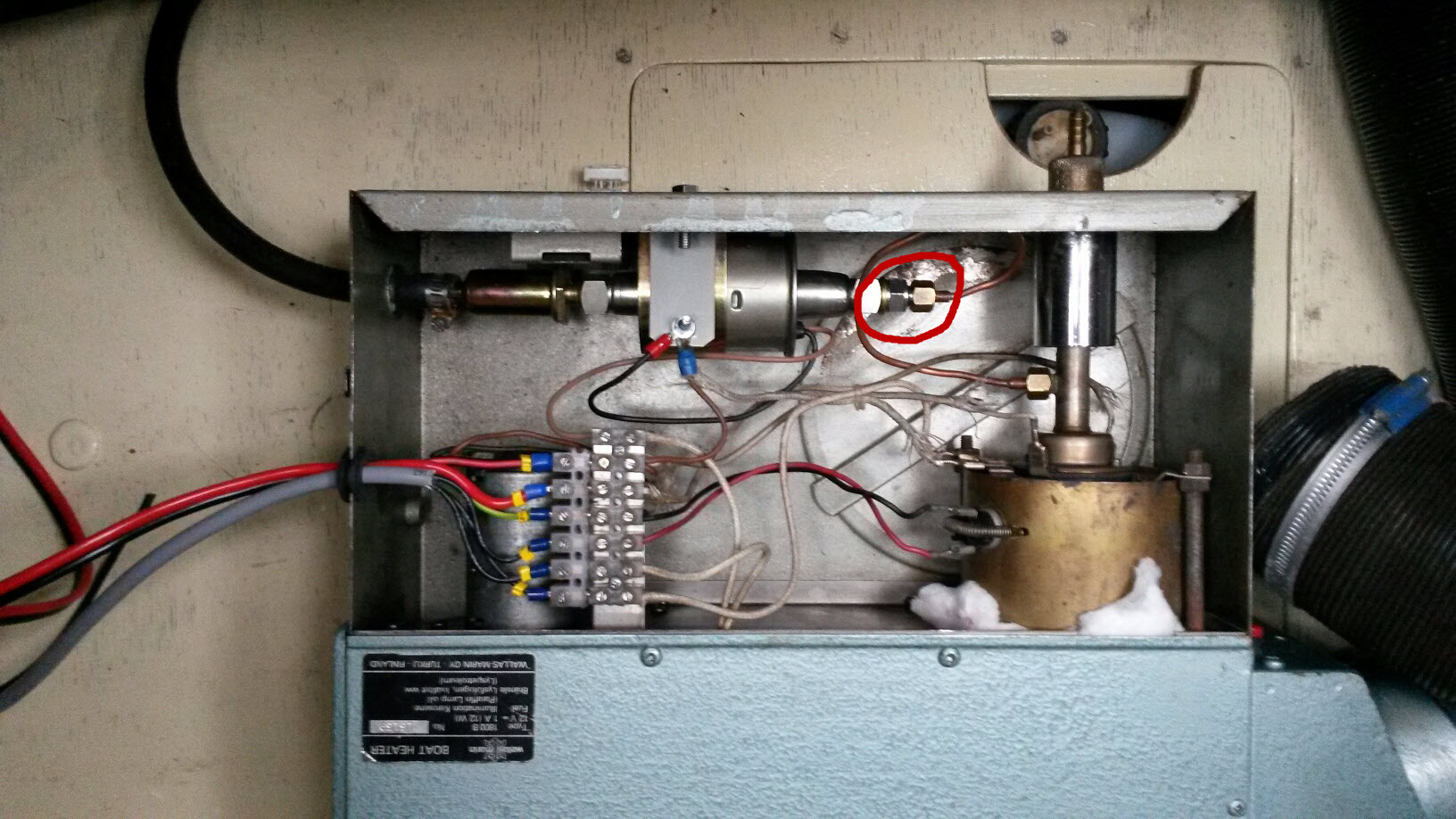

Det vanligaste felet annars att pumpen slutar fungera. Jag renoverade vår för några år sedan och bytte då till en helelektronisk pump. Orginalpumpen har solenoidkontakter som ärgar och slutar fungera.
Men som sagt var. Kolla först att prylen får spänning om inte fläkten går heller så tror jag det är avbrott någonstans på vägen.

Båtel i gamla båtar är annars ett otyg. Man skall ALDRIG använda vanlig kopparkabel. Tennad kabel skall det vara, men Biltema har en hyfsat prissatt. Syns i bilden. Bytte kabel både till Wallasen och autopiloten i mon båt. Orginalkablarna bar på tok för klena.
Har du annars servicemanual till sin värmare? Det hjälper.
