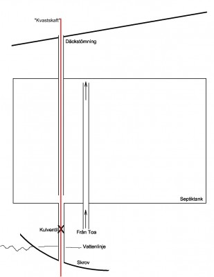

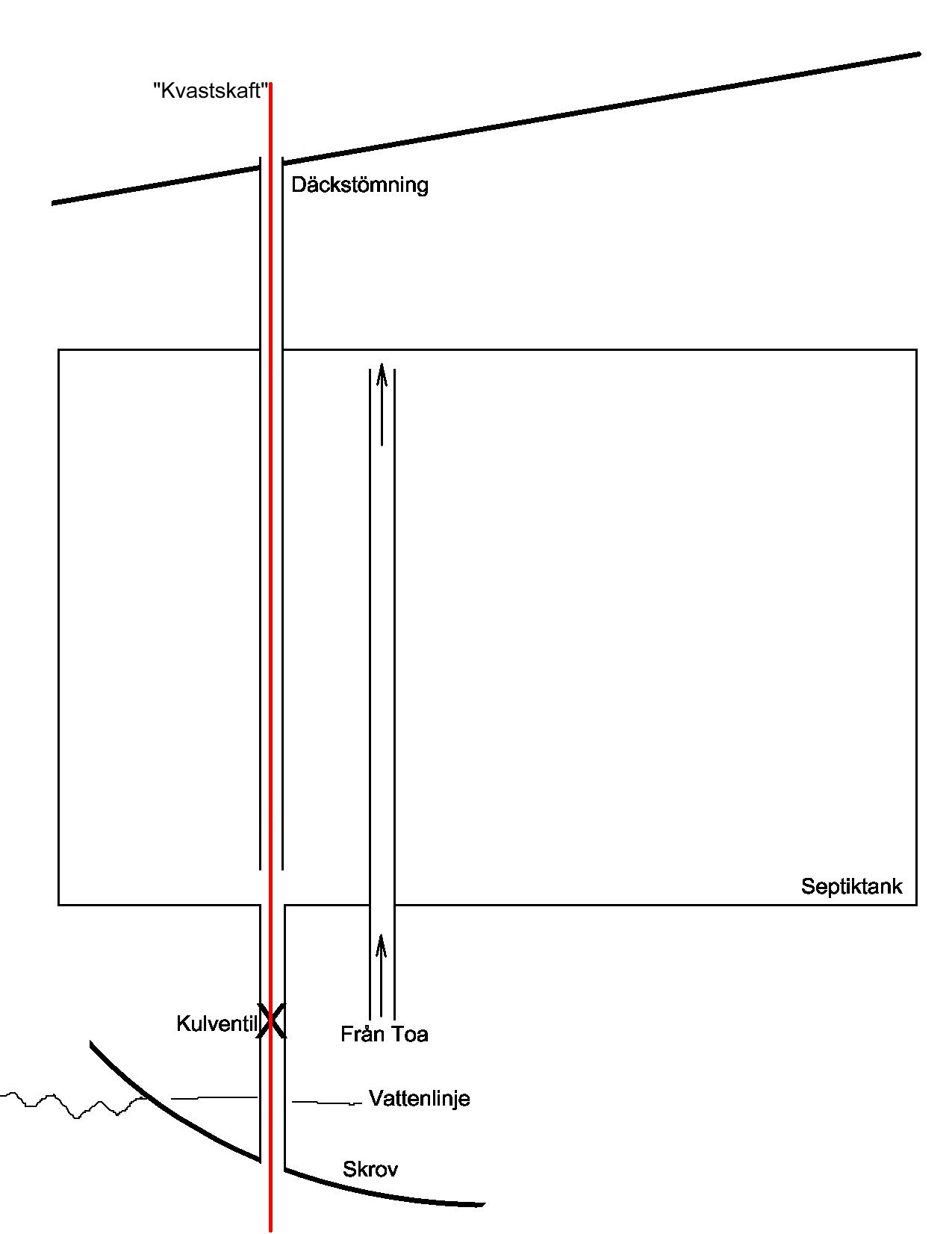

Maxi 999 samt Maxi 33 (och troligen Maxi 1000 och Maxi 34) har följande system för septiktank.
Där kan man först se till att tömma septiktanken och skölja ut den, sedan kan man demontera kulventilen med båten kvar i sjön, den sitter ovanför vattenlinjen.
Kulventilen sätter igen sig på grund av urinsten och annat om man inte manövrerar den regelbundet. Väntar man med det för länge men sen ändå får loss den är risken övervägande att urinstenen skadar kulventilens mjuktätning. Sen inträffar ett litet läckage genom ventilen som tömmer det flytande innehållet sakta men säkert, och kvar blir en hårdnade massa av de fastare substanserna.
Därefter återstår endast att byta kulventil.....
Vissa av dessa modeller har så listig montering av tanken att man med öppen kulventil och däcksförskuvning kan sticka ett kvastskaft ner genom däcket och ut genom båtbotten.
Kolla upp ifall modell 909 har samma arrangemang?

Måste bara ge en eloge till de på Maxi som tänkt ut detta. Supersmart att sätta rören i linje och kranen ovan vattenytan. Enda nackdelen är väl att man gärna vill ha tanken så långt ned som möjligt.

Det kan mycket väl vara en liknande lösning som på ritningen. Dock går ju slangen från däck ner i en böj. Har nu konstaterat att bottenventilen sakta men säkert tömmer tanken. Den känns stum (full) men efter att ha pillat ner en kabel uppifrån däck kunde vi konstatera att den i princip är tom. Då kan det ju vara svårt att suga den tom... Jag antar att det är lika bra att byta ut hela paketet i vinter.
