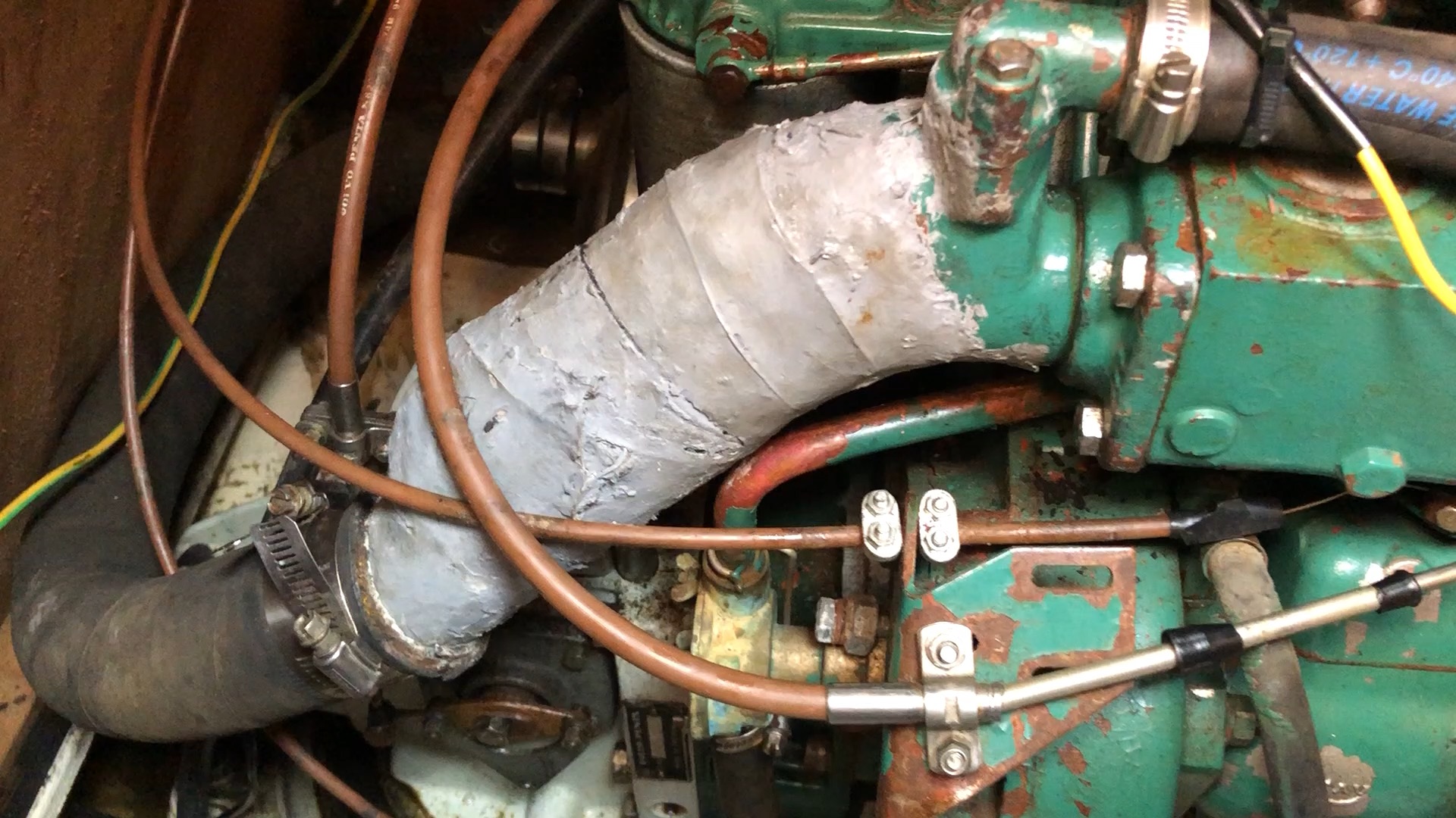

Ett krökhaveri är inte mission critical. Min sprack förra året med lutzendimma till följd i ruffen. Men med en tomburk som värmesköld och lite silvertejp kunde vi ta oss hemåt. Sedan gipsade jag med avgasbandage och puttrade iväg dagen efter.
Tanken är att köpa en ny krök men det finns annat som är mer prioriterat.

När man gör den värderingen (att kröken inte är "mission critical" och hur man vill prioritera) bör man känna till en liten egenhet hos avgaskröken: Den är konstruerad för att skydda avgasutloppet från motorn från att vatten kan spolas in bakvägen i motorn. När korrosionen är så allvarlig att det rinner från utsidan är risken mycket stor att den invändiga baffeln (styrplåten, gjutningen, extraröret) är borta eller skadad. Då kan vattenpumpen trycka vattnet "fel" och in i motorn, bakvägen. Inte aktuellt här, men särskilt illa om man har en avgasturbo, som då kommer att rosta.
Avgaskröken (i sin skenbara enkelhet) är en viktig komponent.
Så länge motorn går (och genererar ett avgastryck) händer inget, men vojne, vojne om kylvattnet som står kvar efter motorn stannats rinner bakvägen ner i en cylinder eller ligger kvar i avgaskanalen.
