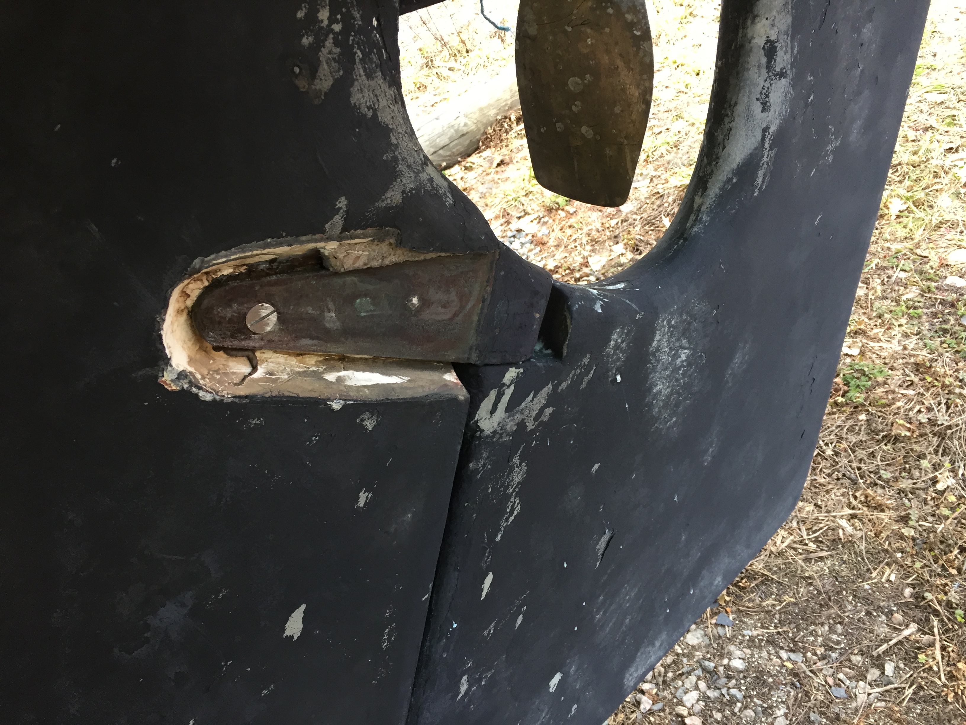

I höstas skrapade jag på en spricka i plasten som täcker roderfästet på min Monsun 31 (se bild).
Detta resulterade i att en klump av vad jag tror är polyester och sand som täckte infästningen trillade av.
Nu försöker jag hitta ett bra sätt att täcka infästningen igen. En tanke är epoxi med microballonger för att fylla upp utrymmet och sedan täcka det med ett par lager glasfiberväv och epoxi.
Då jag är ny på detta undrar jag om detta är rätt väg att gå? Finns det några bättre alternativ?

Om du gör som du säger, dvs laminerar över fästet, får du ganska besvärligt om du vill demontera roder och/eller fäste någon gång. Jag hade nog bara snyggat till och lagat kanter mm och målat bottenfärg på fästet. Visst, det skapas en del turbulens, men på en båt med underkropp som en Monsun är det inte hela världen.

Spackel och litet väv för att få hållbar yta gör inte särskilt mycket för styrkan, men det är inte särskilt svårt att ta bort heller, om man behöver skruva. Just runt rodret vill man (på alla båtar) ha så bra strömning det går, så det gör nytta att jämna till skrovet där.
Jag hade lagt en klick glasfiberarmerat spackel av enkel sort i hålet, jämnat till, slipat och lagt ett eller två lager väv utanpå. Epoxy och microballonger går rimligtvis också bra, men under vattnet kan microballonger ta upp litet vatten, mer än man kanske tror (de är som bekant ihåliga). Eftersom vikten inte betyder något där nere är det alls icke otroligt att det verkligen varit polyester med sand som ballast från början.
Eftersom det här inte är strukturellt, så räcker det med polyesterspackel. Lägger du på epoxy blandar du material och vinner inget.

Anders; jag kan hålla med dig om vikten av att få en fin och jämn strömning över rodret - men med tanke på att du har ett uttag i skädda och roder för propellern (se bilden i ursprungsinlägget) samt en fast propeller i samma höjd som roderfäster så misstänker jag att just roderfästets infästning inte gör någon större skillnad på strömningen över rodret.

Jag är inne på att täcka de på något vis, glasfiberarmerat spackel känns som en smidig lösning om än att snygga till och måla är ännu snabbare.
