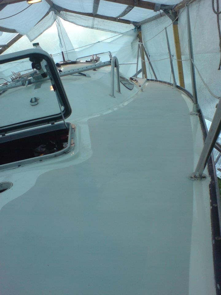

Det är gjort på min båt - jag målade med halkskyddsfärg (det grå) och vita fält för att båten skulle få OK proportioner.
