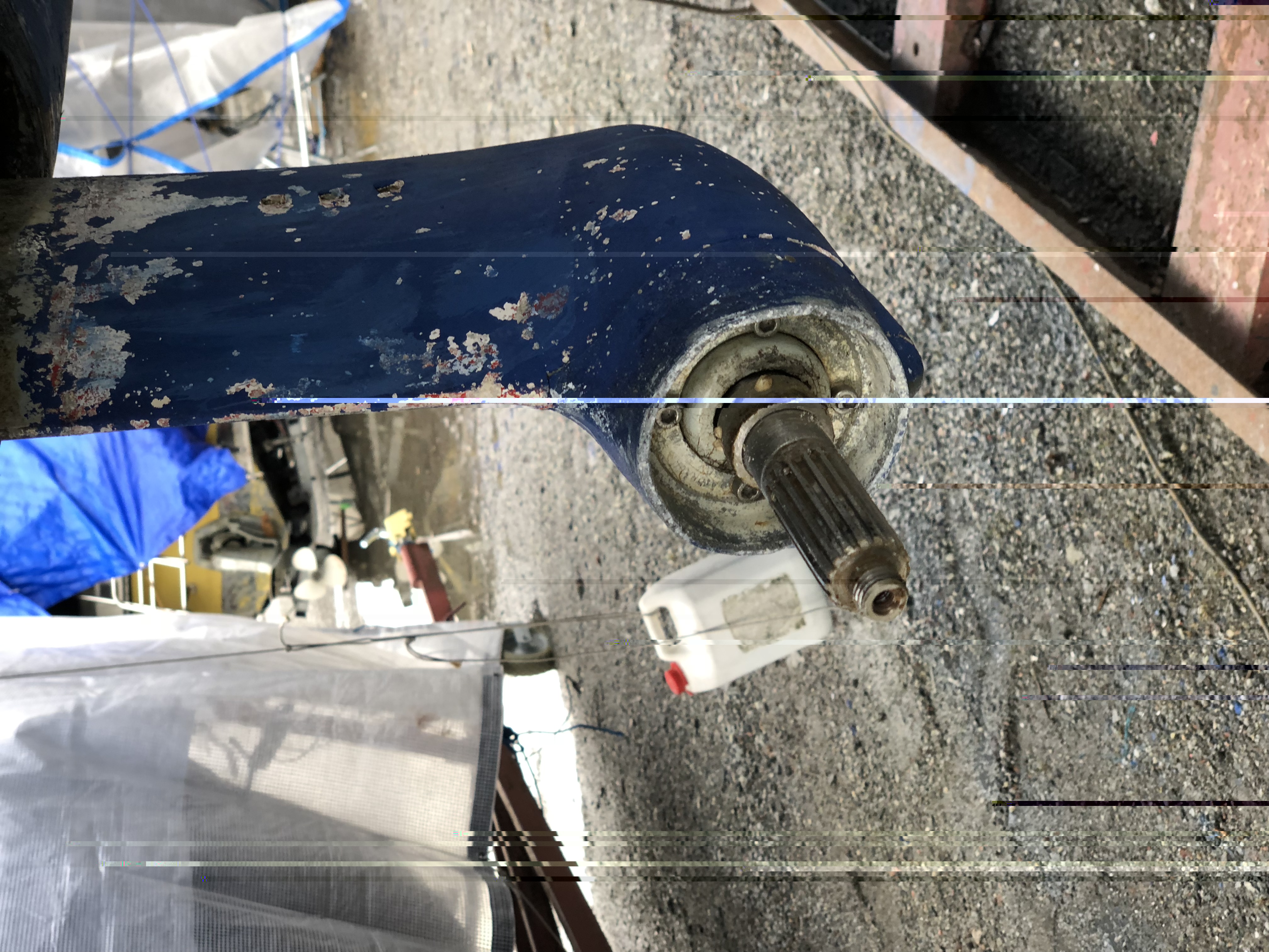

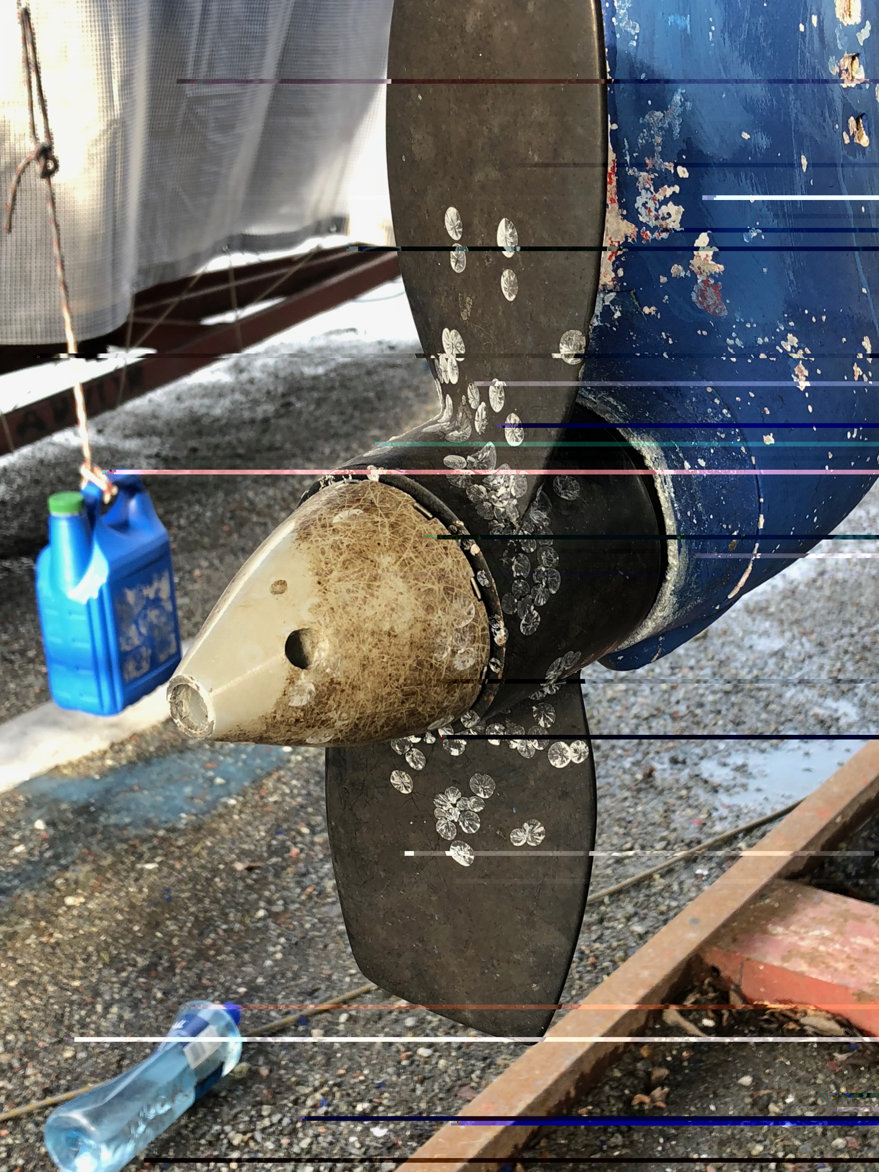

Har ett S-drev med fast propeller. Classic VP anno typ 1978 BC. Fattar inte hur man får av konen. Sexkantsbulten är lossad men sen vågar jag inte sätta igång och bända på konen. Några tips? Skickar med bild.

Stoppa in en skruvmejsel i "hålet", sätt en plankstupm på backen och upp till ett proppblad som mothåll.
Nu är det bara att gänga av konen.
Det ligger en plastbricka mellan konen och proppen.

Tack! Misstänkte det, men nu kan jag ta i för kung och fosterland. Moturs?

Inlägg av Lasse L » sön 08 apr 2018, 15:04
Ja, jag tror det men det var måånga år sen jag demonterade honor.

Mission accomplished!
