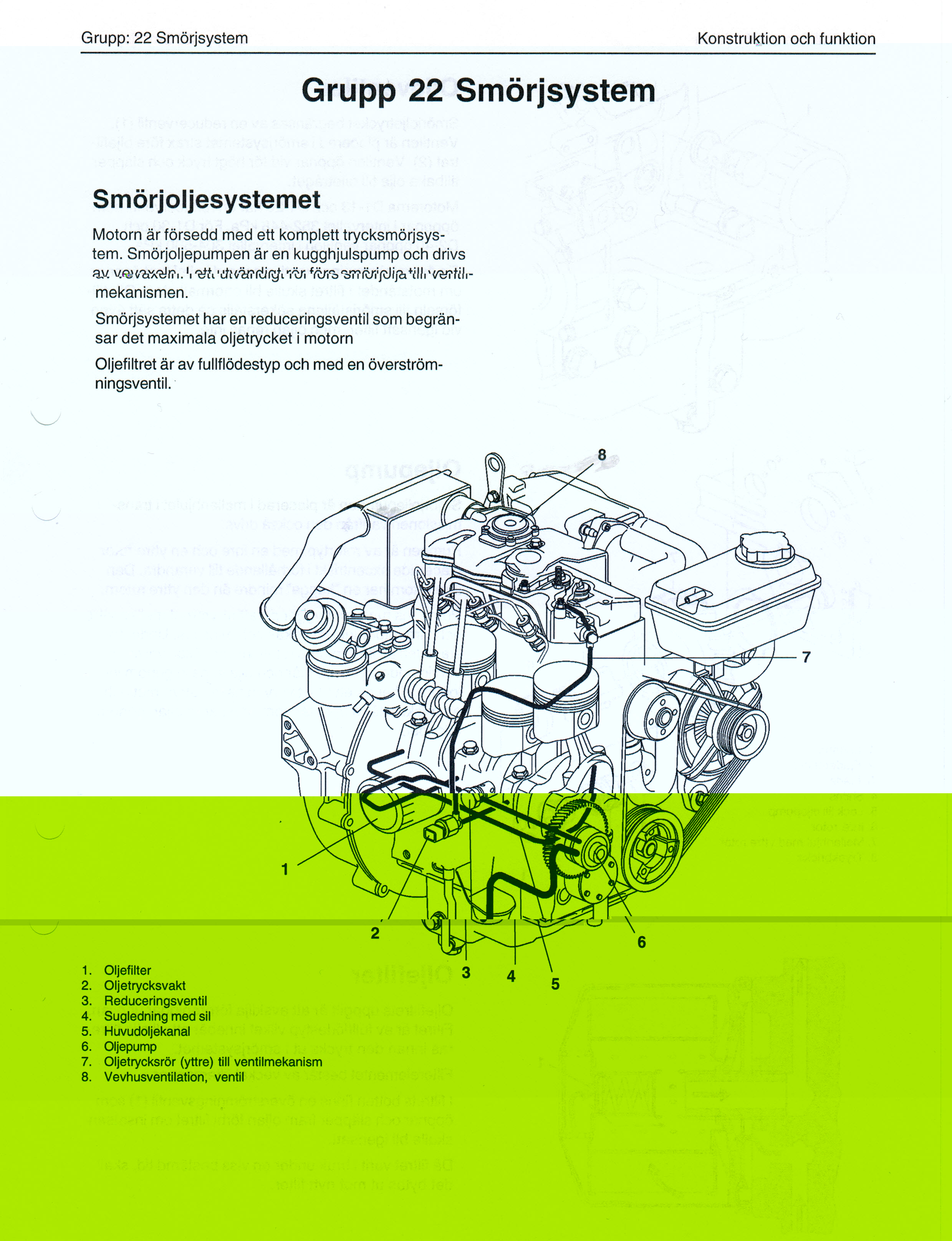

Jag fick bifogad skiss på motorn (tack Alf), kan du förtydliga vad jag skall kolla på med hjälp av denna skiss? Tack på förhand?Anders S skrev:Nu kommer jag att låta skitdryg, men dina frågor gör att jag föreslår (på ett artigt sätt, givetvis) att du kontaktar en lokal Volvo-Penta-mekaniker.
Men mina gissningar bygger på att det rinner precis överallt, oljan verkar "rinnig", och den är svart.
Det finns två sätt för dieseloja att leta sig in i oljan: Det ena är ett läckande membran i matarpumpen, om den är mekanisk. Ett annat sätt är en brusten packning eller läckage i högtryckspumpen. Det här kan en mekaniker felsöka enkelt, men det är svårt att berätta hur om man inte redan vet principerna (...där kom det dryga...).
Eftersom oljan verkar svart, inte gråvattning, tror jag inte att det kommer in vatten i oljan.
När det gäller Alfp:s tips handlar det om att en igensatt vevhusventilation ger ett övertryck i vevhuset, som kan trycka ut olja genom olika tätningar, framför allt vevhustätningarna vid vevaxeln. Det bör också felsökas.
I vanlig ordning kan fel uppträda tillsammans, så man får gå igenom det mesta.

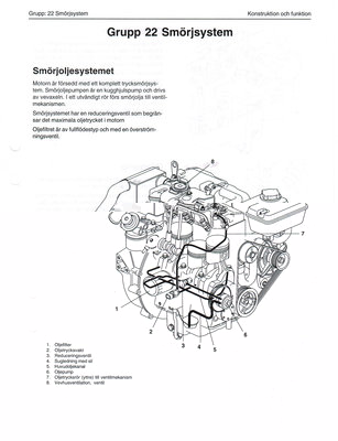

Re: Volvo Penta D1-30 oljeläckage
Bild 2. Punkt 8, ventil för vevhusventilation. Annars enligt Anders S - "tryckregleringsventilen som given kontrollpunkt (nr 1 på bilderna ovan)" slitna kolvringar kan skapa ett märkbart övertryck (men för tidigt för en motor med bara 500 timmar) - kanske att motorn körts utan att den fått kylning/blivit varm och kanske tom varmnypit? Det kan skada kolvringar. Kan du ha fyllt på med för mycket olja? När du bytte olja senast.
alfP
alfP
Alfp
