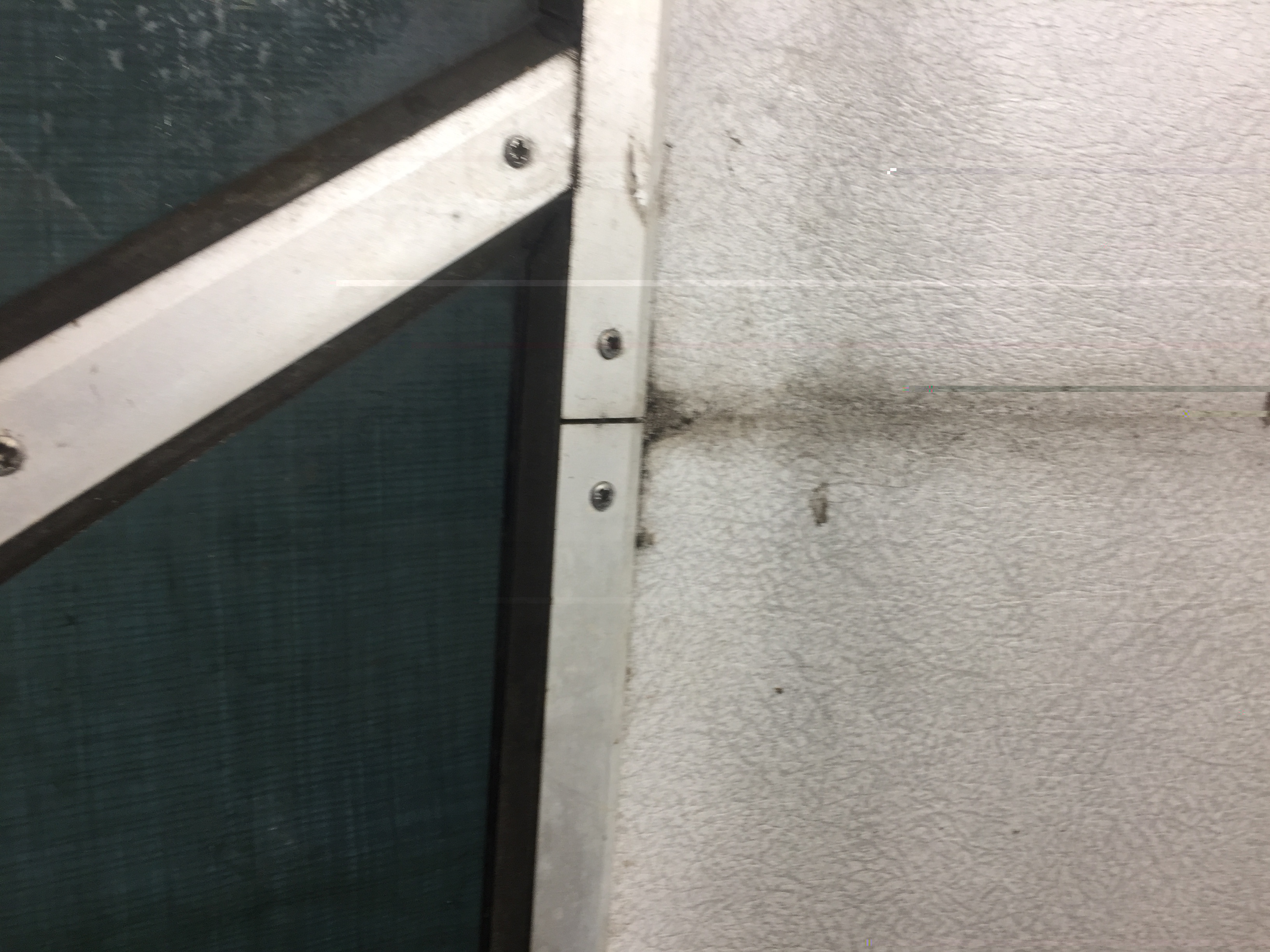

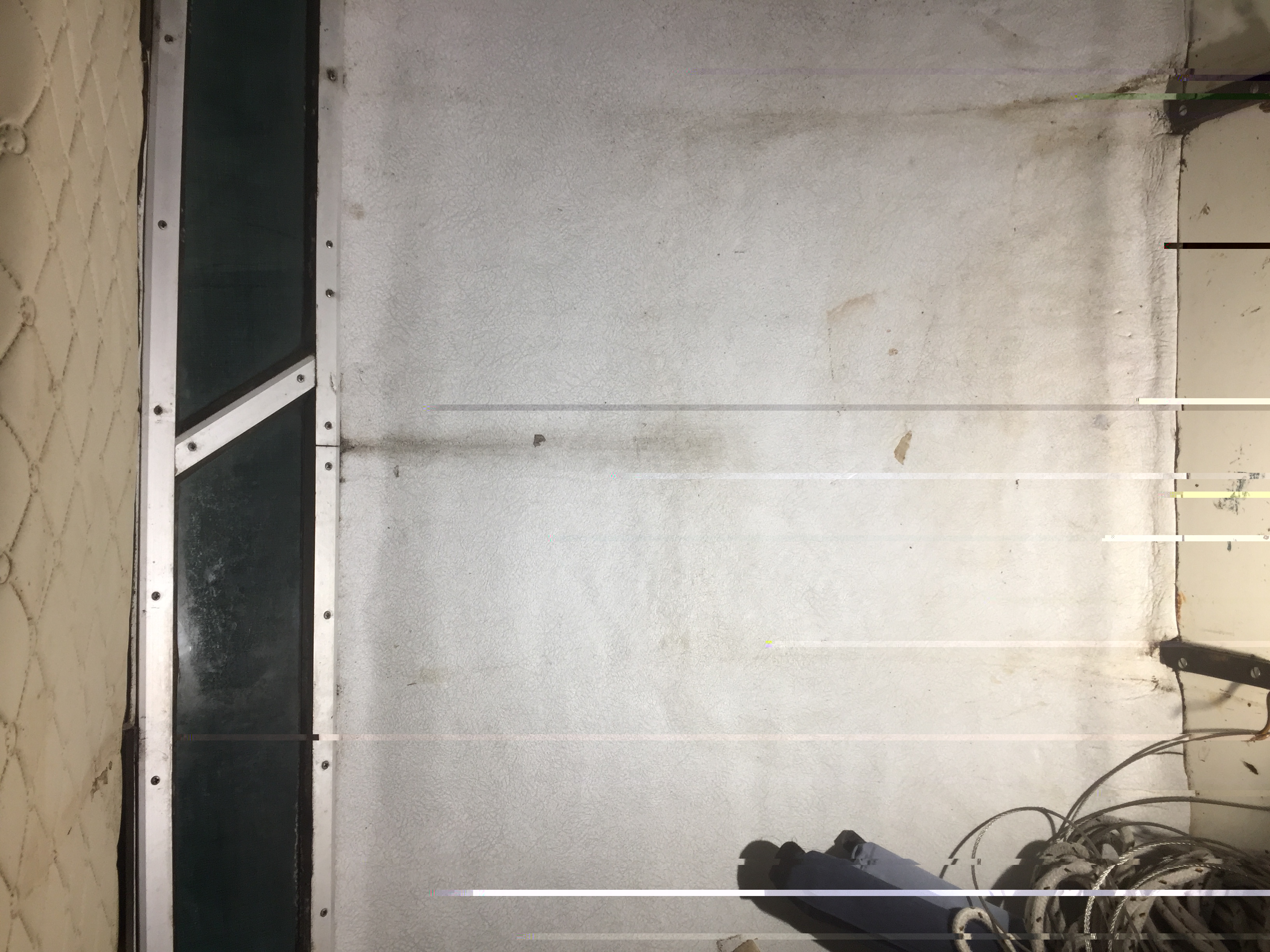

Misstänker att detta fönster läcker och läckaget har lett till att ena inredningsmodulen har ruttnat. Hur är ett sånt här fönster konstruerat? Ser ut som det läckt i mitten vid skarven tycker jag, hur tätar man bäst detta? Från insidan eller utsidan? Lämpligt tätningsmedel? Tack på förhand!
Själva läckagepunkten
Med inredningsmodulen borttagen

Man tätar alltid från den sidan vattnet kommer, dvs från utsidan i det här fallet.
Börja med att demontera grejerna.
Sedan är det rengöring.
Ny tätning i form av massa eller list (beroende på konstruktion...), montera ihop.
