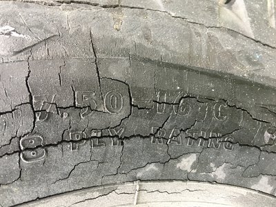

Hej, har en kärra till båten som har däck med ganska mycket torrsprickor
Däcken håller luften, men läcker en del så efter vintern så behöver jag fylla däcken med båten på kärran. Och jag tycker det är lite obehagligt varje gång :)
Bästa hade vart att byta alla däck, men det är en ganska stor kostnad.
Vad tycker ni, kan man köra så länge det går? Riskerar däcken explodera när man fyller?
Ett alternativ är ju också att palla upp kärran vilket kanske sparar däcken.

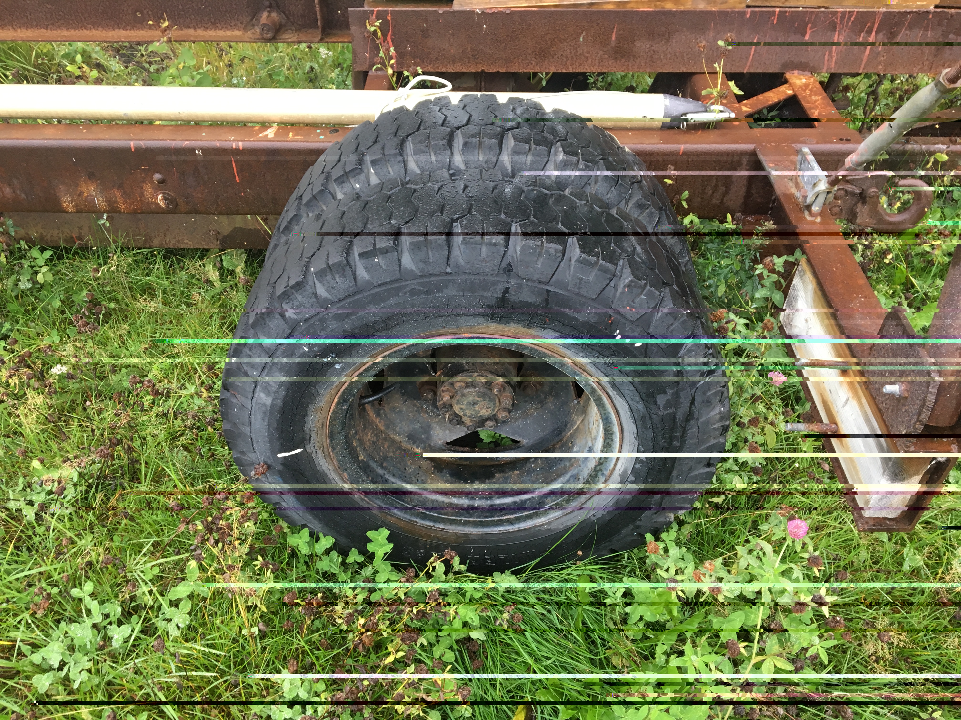

Men att ta av däcken är ju givetvis smartare, men bultarna där ser inte helt lätta ut att få av, med risk för att det rostat fast osv. Och det sitter dubbla fälgar bak som jag inte helt vet om jag får in i bilen..

Lite uppdatering här, däcken håller luften hyfsat och transportsträckan är kort till kranen . Eftersom det finns innerslang så borde explosionsrisken inte vara ett problem när jag fyller luft varje höst.
Så jag har bestämt mig för att skjuta upp däckbytet till förmån för andra roligare investeringar :)
