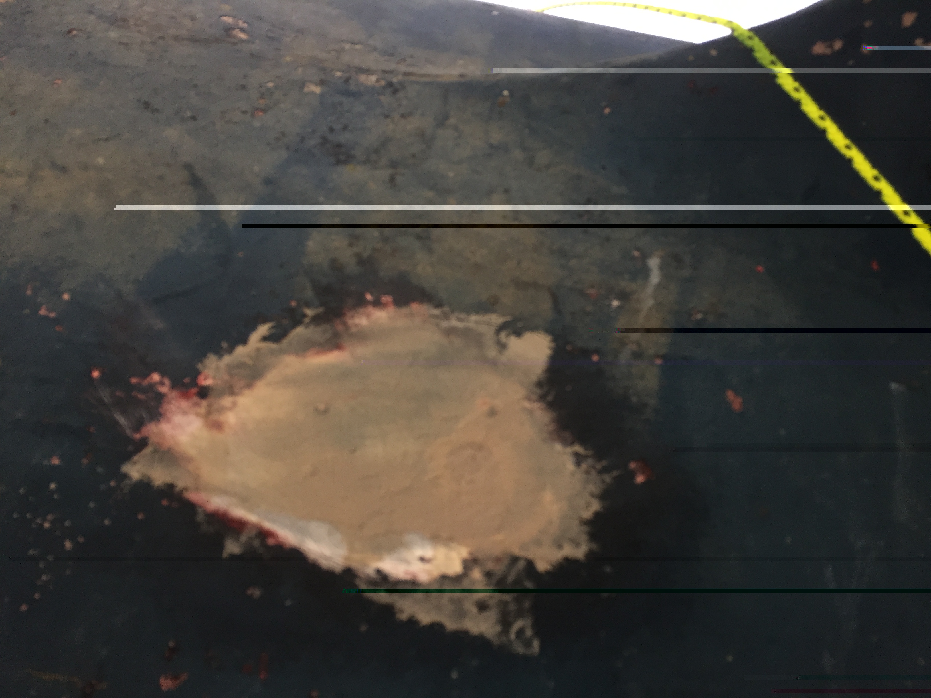

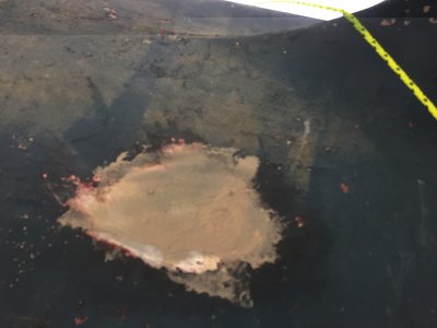

Inlägg av Selast » sön 29 okt 2017, 17:10
Jag har gjort som jag förstod att Anders S menade och står nu med ett fasat hål i båda ändar som jag fyllt med glasfiberspackel samt att jag har plastat över hålet inne i båten enligt instruktionen. På utsidan av båten har jag nu en yta där givaren tidigare satt som är täckt av glasfiberspackel. Jag gjorde så för att jag även ville fylla i de 4 små skruvhålen från givarens fästskruvar. Dessa hål var dock inte genomgående utan det var mycket korta skruvar som bara var dragna i skrovet. Jag har dock blivit tveksam om jag kan bottenmåla direkt på glasfiberspacklet eller om jag måste plasta även på utsidan. Hur väl står glasfiberspacklet emot vatten? Om jag målar med primer och sen två lager bottenfärg räcker det? En annan tanke som slog mig var att täcka spacklet med gelcoatspackel innan jag målar med primer och bottenfärg i vår. Vad tror sakkunskapen? Jag bifogar en bild på hur det ser ut just nu. Ytan som täcks av spackel är kanske 10X10 cm men själva hålet genom skrovet är bara max 1,5 cm i diameter och helt fyllt med glasfiberspackel. På insidan är glasfiberspackelpluggen täckt av ca 10X10 cm glasfibermatta och plast, 4 lager 300 väv.
Bilden är av någon anledning upp och ner men ni förstår nog ändå...
On a long enough timeline the survial rate for everyone drops to zero
Inlägg: 11284
Re: Ta bort givare för gammal sumlog
Inlägg av Anders S » mån 30 okt 2017, 08:26
Selast skrev:Jag har gjort som jag förstod att Anders S menade och står nu med ett fasat hål i båda ändar som jag fyllt med glasfiberspackel samt att jag har plastat över hålet inne i båten enligt instruktionen. På utsidan av båten har jag nu en yta där givaren tidigare satt som är täckt av glasfiberspackel. Jag gjorde så för att jag även ville fylla i de 4 små skruvhålen från givarens fästskruvar. Dessa hål var dock inte genomgående utan det var mycket korta skruvar som bara var dragna i skrovet. Jag har dock blivit tveksam om jag kan bottenmåla direkt på glasfiberspacklet eller om jag måste plasta även på utsidan. Hur väl står glasfiberspacklet emot vatten? Om jag målar med primer och sen två lager bottenfärg räcker det? En annan tanke som slog mig var att täcka spacklet med gelcoatspackel innan jag målar med primer och bottenfärg i vår. Vad tror sakkunskapen? Jag bifogar en bild på hur det ser ut just nu. Ytan som täcks av spackel är kanske 10X10 cm men själva hålet genom skrovet är bara max 1,5 cm i diameter och helt fyllt med glasfiberspackel. På insidan är glasfiberspackelpluggen täckt av ca 10X10 cm glasfibermatta och plast, 4 lager 300 väv.
Täcker du utsidan med gelcoatspackel (topcoat) blir det bra. Risken för vatteninträngning är inte jättestor i den lilla pluggen om den är väl inspacklad och sitter "gott". Alternativet är att måla primer över hålet, men då behövs flera lager. Jag hade målat med gelcoatspackel eller sk topcoat. Färgen är ju inte viktig just där.

Tack Anders! Pluggen sitter som berget och är ju dessutom inplastad på insidan så den är jag rimligt säker på inte drar någonstans. Dessotuom är ju spacklet i sig glasfiberarmerat så jag har oerhört svårt att se att något dåligt skulle ske med den. Ja färg och finish spelar ju noll roll där, allt måste ju vara bättre än att det sitter en gammal givare i alla fall. Men då gör jag så att jag slipar och avfettar lite och sen går på med gelcoatspackel och sen bottenfärg i vår.

Under vattenlinjen brukar man ha epoxyspackel, finns en stor risk att glasfiberspacklet inte sitter kvar. Det brukar t o m stå på burken att det inte är lämpligt under vattenlinjen.
Plastic Paddings epoxyspackel brukar funka bra.
Inlägg: 11284
Inlägg av Anders S » mån 06 nov 2017, 07:38
Peter_K skrev:Under vattenlinjen brukar man ha epoxyspackel, finns en stor risk att glasfiberspacklet inte sitter kvar. Det brukar t o m stå på burken att det inte är lämpligt under vattenlinjen.
Du har nog missat att lagningen redan är genomförd på ett vederhäftigt sätt. Det handlar nu om att täcka och skydda lagningen mot vatteninträngning, inget annat. Att använda epoxyspackel till detta ändamål blir inte så bra.
Jag vet inte heller om du menar "topcoatspackel" (topcoat som är förtjockad så den kan spacklas) eller glasfiberspackel. Själva glasfiberspacklet, "naturellt" bör absolut skyddas mot vatten, eftersom glastrådarna och förtjockningsmedlet (troligen ngn enklare ballast) i spacklet kan ta upp vatten (hygroskopi) - men epoxyspackel utan armering är ingen höjdare i ett hål i skrovet. Ett "vattensäkert" epoxyspackel innehåller troligen mikroballonger, och ett sådant behöver man inte skydda lika noga som glasfiberarmerad plast.
Inlägg: 2234
Inlägg av Peter_K » mån 06 nov 2017, 13:24
Alltså... spackel används i min värld för att jämna till något, inte att laga hål under vattenlinjen med. T ex en laminerad lagning som behöver snyggas till så som i detta fallet. Och då förstår jag inte varför man inte skulle kunna använda epoxyspackel..?
Spacklingen behöver ju inget ytskikt efter det, epoxyspacklet tål ju som bekant fukt.
Topcoatspackel är ju ett pigmenterat polyesterspackel, och eftersom det förmodligen skall på bottenfärg finns bättre produkter som iofs inte färgmatchas med skrovet.
Kan rekommendera detta spackel för ändamålet, https://m.clasohlson.com/se/Marine-Epox ... r341995000
